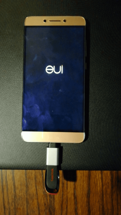

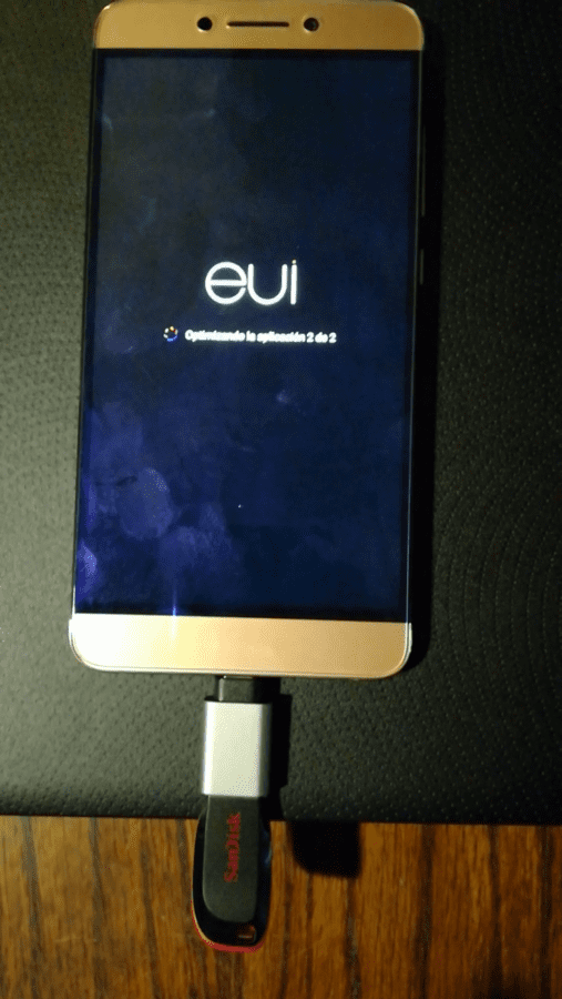

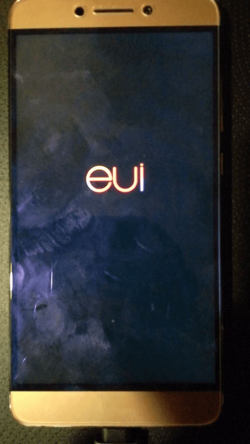

Lo acabo de hacer, esperé a que cargara completamente la línea delgada que indica que el archivo se estaba introduciendo en el equipo, pero luego de eso se reinició y sigue igual pegado en el logo, reiniciándose una y otra vez, se está calentando, no funcionó : (
Me siento mal, gracias de todas maneras, parece que lo pondré en el frezee a congelar un poco

Si ya se reinicia puede ser q tengas la memoria del móvil jodida yo arregle uno así haciendo un reflow pero vamos si está mal habla con el vendedor porque con dos días no es normal.deja el botón de power hasta q se apague cuidado con el congelador no vaya a entrar humedad y se joda del todo. Algunas tiendas tienen PayPal si pagaste a así devuelve los y si te apuntaste a gastos de reembolso te sale gratis devolverlo. si pagastes con tarjeta habla con el vendedor y no lo votes todavía por si tienes que abrir una Disputa. Y en el peor de los casos ING puedes reclamar el dinero hasta 60 días y otros creo q era 45 dias.

El reflow es muy complicado, es una solución física en el hardware o es una solución por software?
Es física. De todas maneras llevas dos días dile que el móvil se reinicia y tramita garantía. Y si no quiere poner la reclamación al banco por estafa y te devuelven el dinero aunque tendrías q esperar algunos dias

FUNCIONÓ !!
Anoche al rato de haberme rendido y sentirme muy frustrado, recordé que no le había hecho un factory reset, se lo hice y funcionó perfecto, es excelente este equipo, estoy felíz
