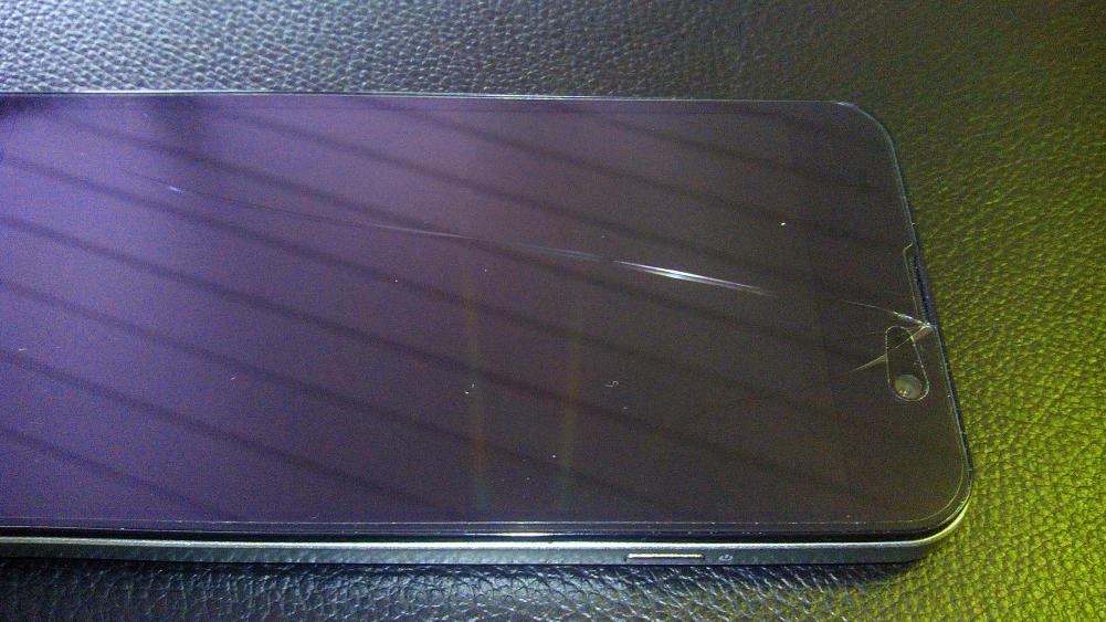

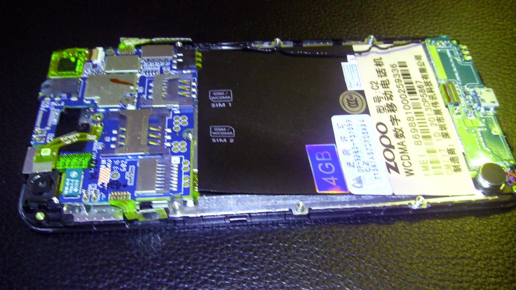

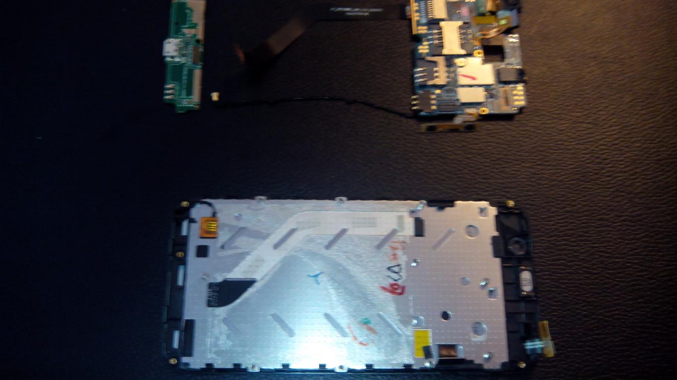

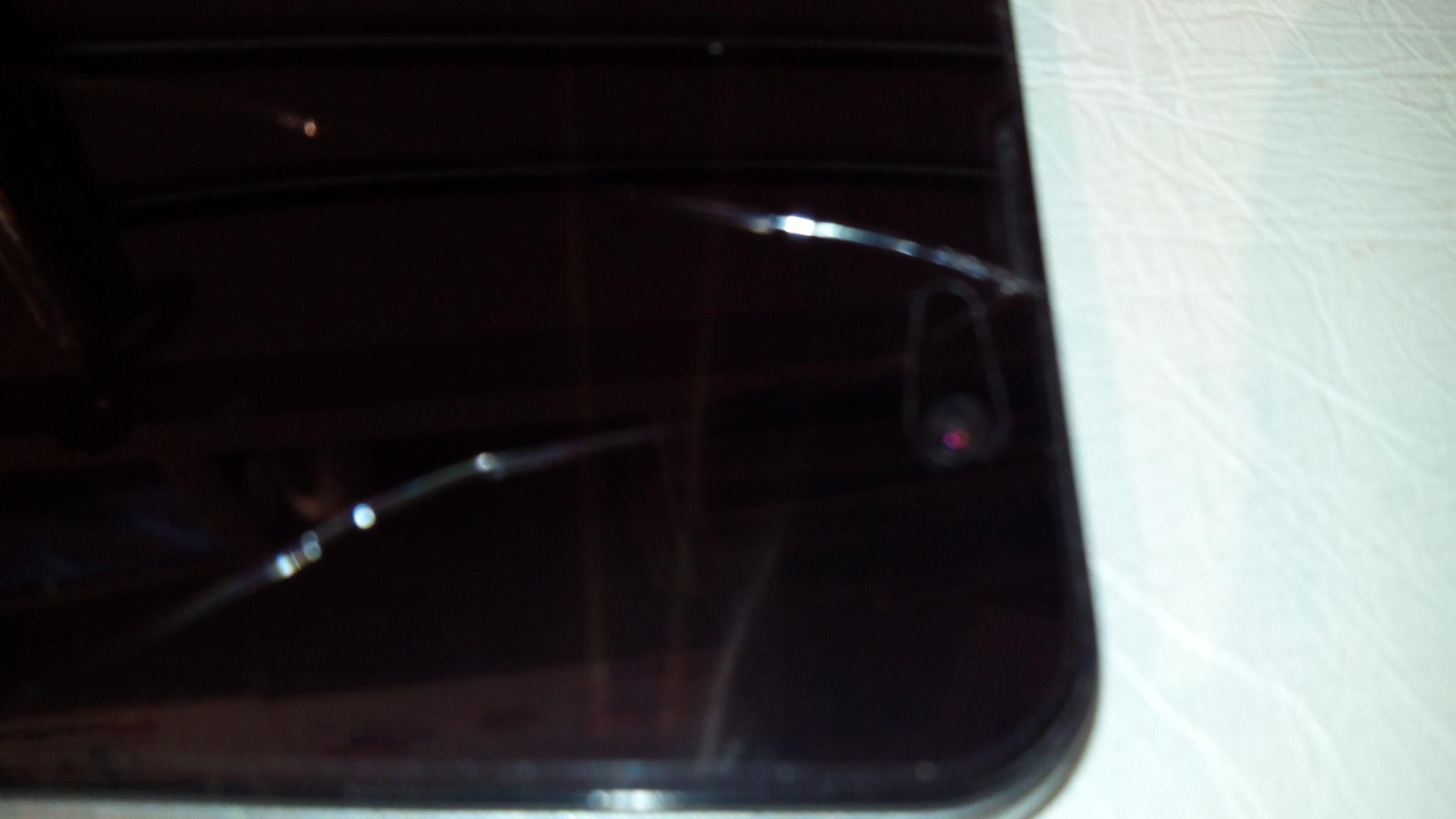

      Muy buenas a todos, acabo de desarmar el zopo c2 por que se me había roto la pantalla
      Fotos (abrir)
      lo bueno de todo esto es que es facilísimo desarmarlo, es un teléfono muy simple, y solo necesité un destornillador y un cúter. En espera de que me llegue la pantalla desde Aliexpress, si es la del zopo c2, tengo mis dudas, la pagina es un poco liosa y pone que es para el zopo C2 y el ZP980. Esta es la que pedí: http://es.aliexpress.com/item/Black...er-Free-Ship-100-Original-LCD/1014389547.html. Y esta es la suya: http://es.aliexpress.com/item/LCD-D...h-Screen-assembly-For-zopo-c2/1078000875.html. Ojo si la necesitáis es la ultima.

        no has sacado los componentes electrónicos... hay que desarmarlos para conectar la nueva pantalla ..
      • MrHack
        MrHack Simdualero de Bronce
          19 May 2013
          Barcelona
          Calificaciones:
          +0
          Si, si los he sacado, se ven en la 1ª foto

            Esat mañana recibí la pantalla nueva y la acabo de cambiar... Como nuevo... no es nada complicado...
