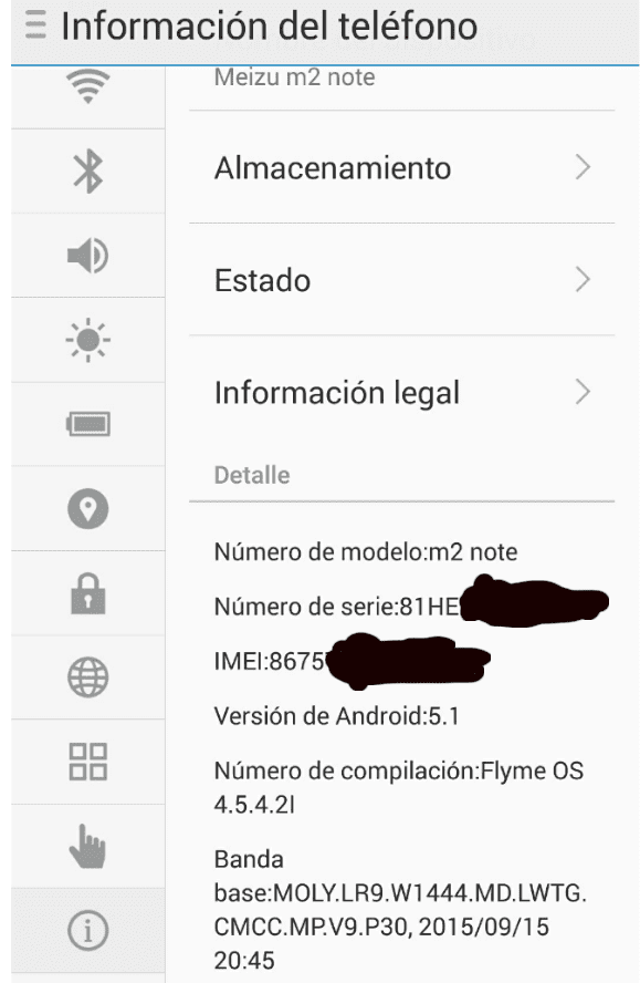

Pues si... No tiene mucho sentido. Podrías ponernos una captura de pantalla donde se vea el numero de compilación?
Quizás es que realmente no sea una versión internacional y tengas puesta una "chapuza" hecha por la tienda. Eso lo podemos arreglar pronto, si quieres.

Por alguna extraña razón, los MX5 internacionales no han pasado por el mismo proceso que hacemos nosotros, así que lo mejor es que lo hagas de nuevo.
Te pones una A china, activas los permisos root, metes el SuperSU, le pasas el programa ruso para internacionalizarlo y ya le puedes poner la versión que quieras de aquí en adelante. Lo bueno es que una vez hecho no te va a tocar hacerlo nunca más.

Ahora mismo tu móvil esta en kitkat y dudo mucho, pero mucho mucho, que te salte ninguna OTA para actualizarlo. Si lo quieres actualizar de la forma "tradicional" posiblemente te diga que el archivo esta corrupto y no te dejará (aunque por probar no pierdes nada) Si haces el procedimiento que te ha comentado el compañero @Elmafioso90 conseguirás tener el movil Lolipop y en perfecto castellano. La verdad es que el MX5 gana muchísimo en Lolipop, y con la versión "G" no vas a tener problemas de volver a perder el Play Store ni problemas de notificaciones.
Desde luego la elección es tuya. Si te atreves a hacerlo me citas (con la @ delante) y te echaré una mano.
