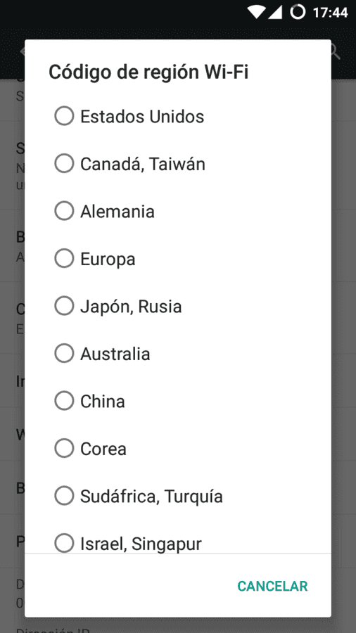

Hola,
Instalé la ROM hace una semana y la verdad es que va muy bien, el único pero es el WIFI. He leído algo en el hilo sobre "fixwificm", voy a buscarlo por el foro y pruebo.
Lo de ubicación del wifi, le pongo Europa pero cuando accedo de nuevo a ubicación no aparece marcada ninguna opción, ¿eso es normal?
EDITO: He visto el fix y parece que soluciona ese error de no guardar la selección, aunque a mi no se me guarda nunca, es decir, no tengo que reiniciar, entro acto seguido y no está marcado la opción que puse.

¿Como se instala un fix?, lo primero es copiar a la SD o memoria del teléfono pero ¿con que programa se ejecuta para que se instalen los cambios?

Lo instalas por medio del twrp. Instalar zip. Igual que una rom, pero sin wipes
Perfecto, estaba mirándolo en este momento en el post de TWRP 3.0 pero no estaba seguro.
Confirmado entonces.
Lo he aplicado pero sigue sin guardarme la selección. Ni al salir y volver a entrar ni al reiniciar, se queda vacío siempre..
Lo hice para la cm. De todos modos las 5.0 no son las mejores con el wifi.
