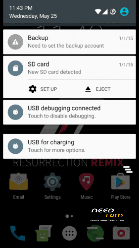

Algunas imágenes de la ROM en mi móvil:

Alguien sabe como solucionar el problema que no reconozca la sd,he leído en foro nedroom que todo el mundo tiene el mismo problema,si alguien conoce la solución por favor la comparta,la rom me gusta bastante.
