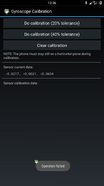

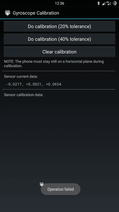

Tampoco calibra sensores en la app de Modo Ingeniero de MTK...

¿Te funciona a ti el calibrado de sensores desde el modo ingeniero?

En cuanto a lo de los sensores...
Una imagen vale más que1000 palabras
