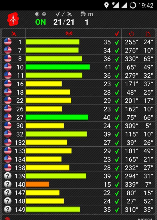

@antonioantuan ¿Has probado el GPS? He visto en XDA un usuario que decía que con esta última versión no le funcionaba, y ahora que dices que el gasto de batería se ha reducido mucho, puede ser que tenga algo que ver con que sandstranger haya quitado un archivo relacionado con el GPS.
Podría ser,.....
Sandstranger siempre dice que quien quiera sacrificar un poco puede eliminar el archivo mtk_agpsd y ganará mucha batería....
Podría ser, pero no es....
El archivo está incluido en la ROM....
Y el gps va muy bien como siempre...
(Aunque, como siempre, no tenga claro de donde son los satélites que detecta....
