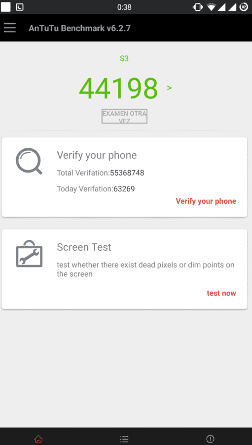

Yo tengo que decir una cosa.....
¡Que yo no digo que eso del f2fs no sea un hito significativo en la historia de la humanidad!
¡Que no pretendo señalar aquí que el f2fs no sea un añadido supermegahiperplusmaxipro a cualquier rom que haya habido, sea o deviniese en ser!!!!!!
Sólo quiero hacer aquí un pequeño inciso para señalar que.......
¡Yo no noto ná!
Y.....
Antutu
Tampoco nota ná
