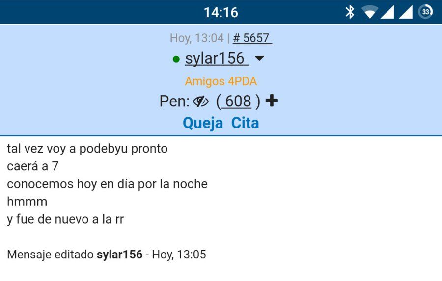

Si esto significa lo que parece, se acerca una nueva actualización.
Y, además, ¡SERÁ UNA RR!....:tearsofjoy::tonguewink: El ruso vuelve a dejar claro que cuando dice: "¡Rotundamente NO!"
En realidad quiere decir: ":cool::cool::innocent: ¡Venga vale, ya se me pasó el yuyu, no me hagáis mucho caso! :tearsofjoy::tearsofjoy: !"
A ver si se empica el ruso y le da al Android 8! XD
