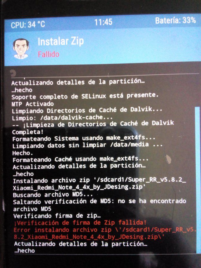

Sigo con el tema. Veo en el titulo que es la version 5.8.3 y como veras en la imagen anterior yo tengo la 5.8.2
se supone que la saque del encale qeu hayal principio del post pero resulta que ahora no me da el enlace, me dice que pulse me gusta (cosa que ya hice) pero no sale el enlace
Como siempre me pasa de todo, jajajajaj
Esto es lo que dice al verificar el zip
Si lo instalo no me reconoce la sim ni encuentra wifi
Con las gaps arm64 7.1 pico tambien me da otro error (es posible qeu sea porque no esta bien instalado la rom)
Y lo raro que los demas zip si me los instala, supersu, rom lineage......
a ver que podra ser si alguien sabe algo
En primer lugar instala el TWRP este RECOVERY - Oficial TWRP 3.1.2-6 Xiaomi Redmi Note 4 / 4x por JDesing MDSdev ya que el que llevas es exprimental y puede dar errores. Instálalo vía Fastboot porque a través del TWRP no te va a dejar.
Haz una cosa, cuando accedas al TWRP toca el botón físico menú, haces una captura y me la pones aquí.

Respecto al twrp no atino a hacer la captura, pero te puedo confirmar que la version es la 3.1.2.6

Recovery debe ser este https://mega.nz/#!jxAnTYpL!zXiSwSrmg5OHRa0OkpZWsV6koUWTt4ksjHXh3LVi1kI y la Rom la tienes un poco más abajo, en el apartado de Descargas.
Para hacer capturas en el TWRP es igual que en la ROm. Boton Power + Volumen menos. Te salen muchas letras en rojo despues de pulsar Menu en el TWRP?
acabo deinstalarlo.me lo he bajado desde nedrom y el twrp del tuyo amarillo que es el que hemos hablado antes.
lo de las descargas me pasa por bullas y no terminar de leer, me voy a bajar la tuya aunque tenga la otra instalada
Va genial, aparte que los tuyos son los únicos que he visto que la sd sirve de verdad para algo ya que puedes instalar allí las aplicaciones
