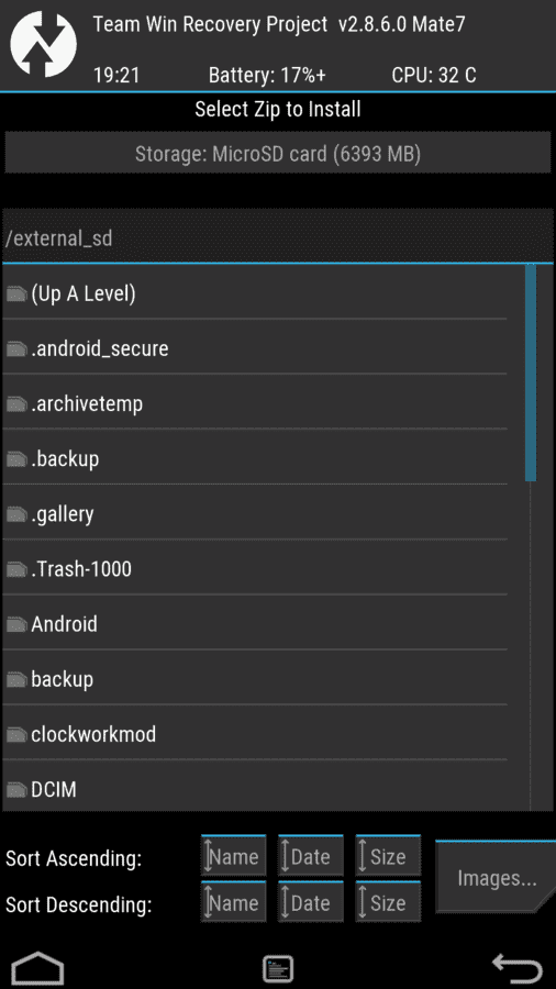

*-luego entar al recovery de tu telefono y flashear este recovery twrp 2.8.6.0 sino no te funcionara: Earn biggest money on short links - uskip.me
*-bueno ya los pasos serian ir a wipe y Hacer wipe system, cache, dalvik cache, data, internal storage
*-luego reboot y dar en recovery para reiniciar en el recovery otra vez
*-dan a install,"storage" selecciona su sd,busca donde pasaste la rom que seria la carpeta remix si siguieron mi consejo y instalan la roms y después los gapps,aqui un paso muy importante vean la imagen

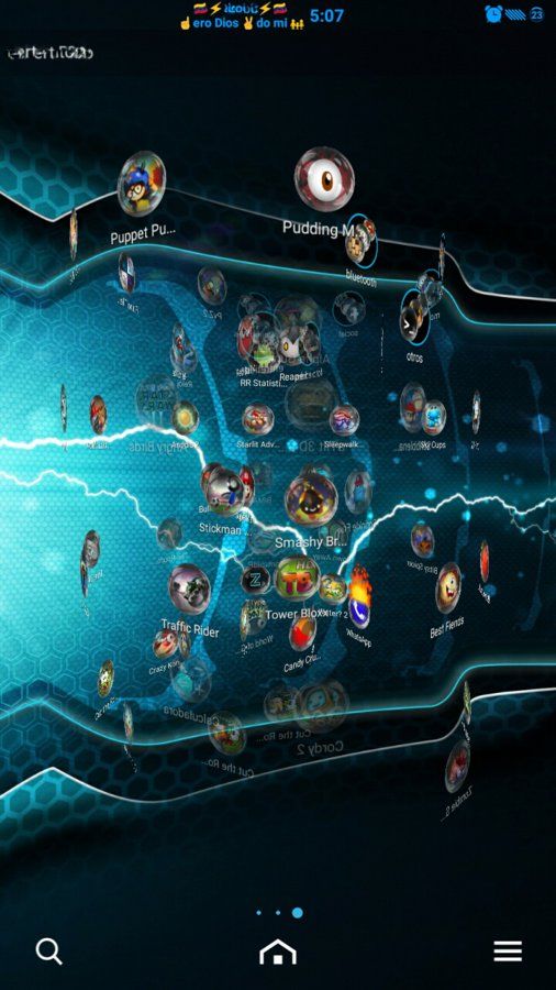

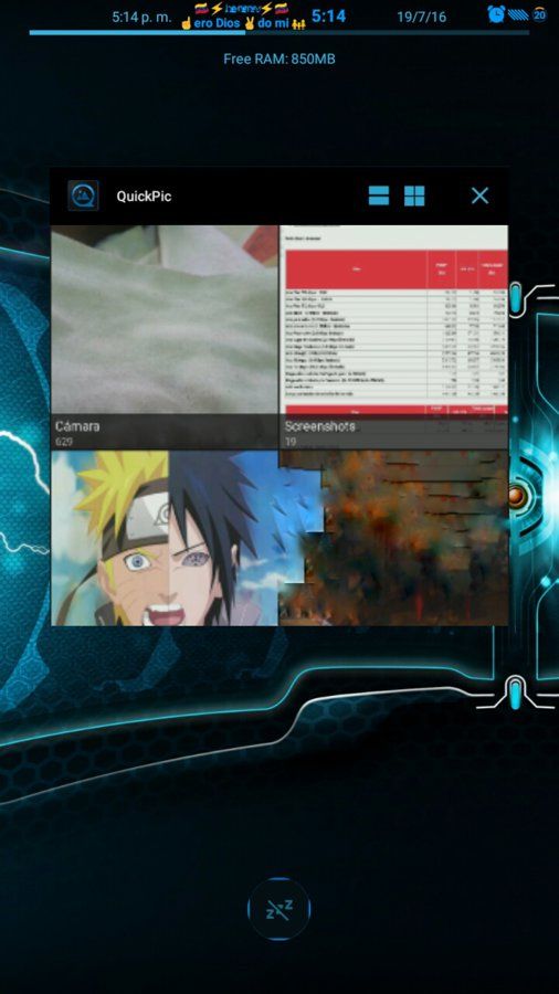

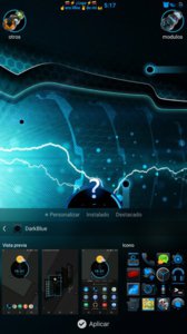

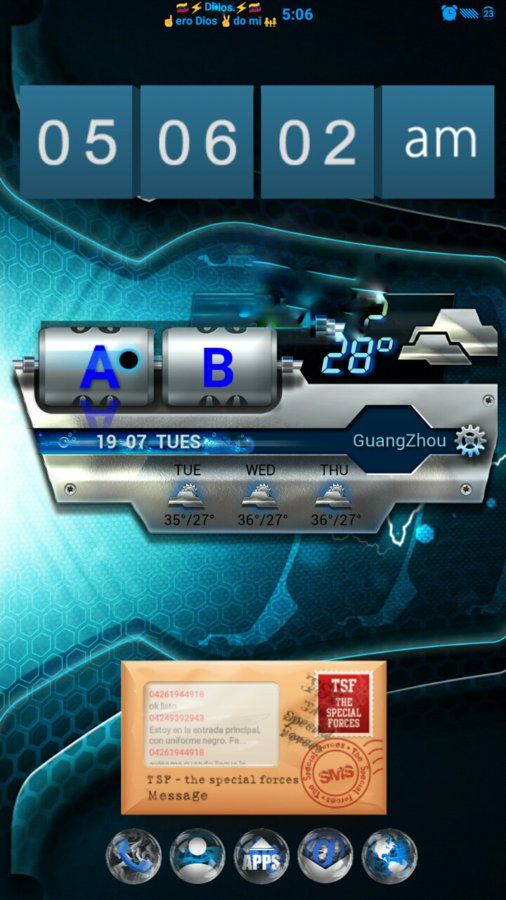

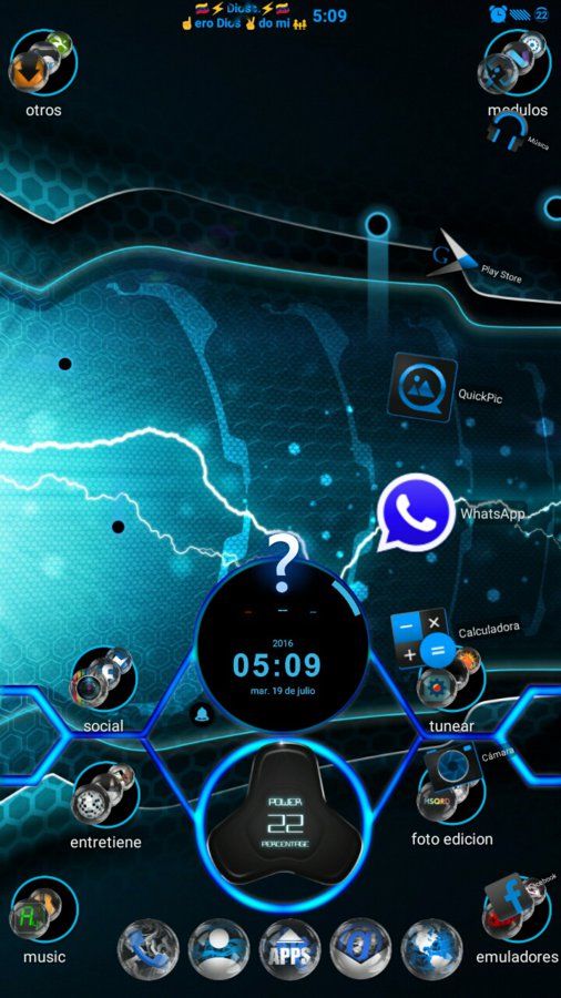

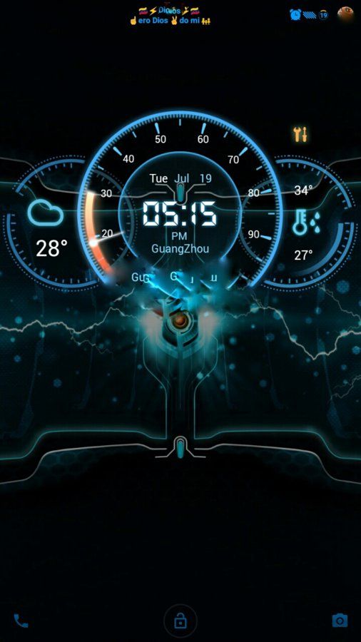

*-screenshots:
aclaro que esta es la roms ya personalizada por mi con mis aplicaciones y módulos que ire poniendo mas abajo de el posts (esta personalización consume bateria por que la belleza tiene un precio y en el teléfono es la duración de la batería pero con su launcher por defecto no gasta batería inapropiadamente o incluso hay launcher en play store que son personalizables y con un mínimo gasto de batería
*-Personalizacion:

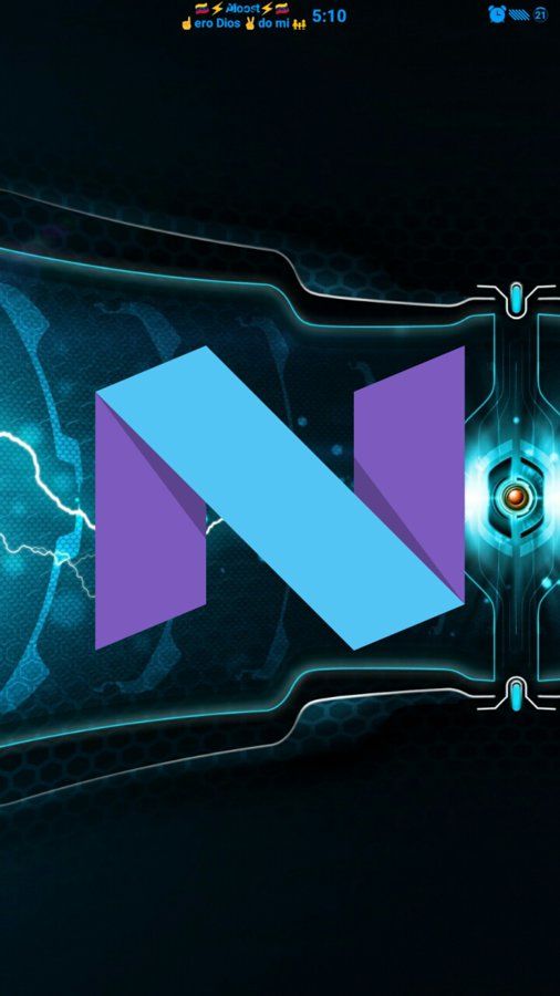

*-cambia el logo de arranque que es la imagen que se muestra antes de el bootanimation de tu honor 3c descargando este archivo: Earn biggest money on short links - uskip.me
y lo flasheas desde el recovery y pasa de esto img1 a esto img2:

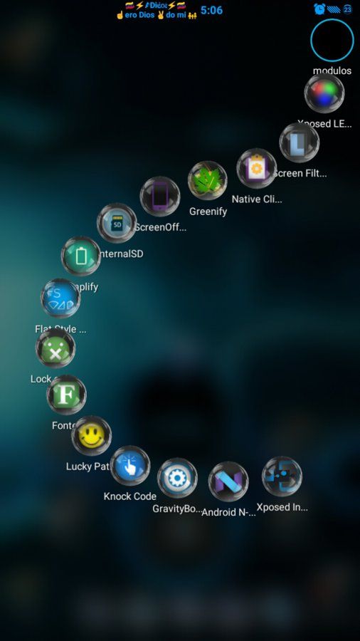

*-hablemos ahora de xposed este es una aplicación imprescindible en toda roms para personalizar y gestionar la bateria y por aqui les dejo el apk mas una cosita que se flashea por recovery y mi pack de modulos
*apk:uskip.me
*esto lo instalas por recovery para que funcione xposed:uskip.me
*y este es mi pack de modulos:Earn biggest money on short links - uskip.me
modulos que tiene el pack y descripcion:
-Amplify_3.3.7:este modulo limita los wakelock de las aplicaciones (lo que hace que estas despierten a cada momento)
-Android N-ify_0.2.0:añade funciones estilo android 7.0 como la barra y las notificaciones y el huevo de pascua como se ve en los screenshot (yo deshabilito todas menos las de la de la barra que hace que aparezcan accesos directos en el panel de ajustes ya que con esta roms puedo configurar la transparencia de las notificaciones y otras cosa que hace el modulo pero la roms ya lo trae)
-Flat Style Bar Indicators_2.0.1:este cambia todos los iconos de la barra de tarea TODOS!!!! y con la actualización añade una función que me encanta que es que el carrier tenga un efecto como las letras que corren en los carteles de los autobuses
-Fonter_2.9.7:cambia las letras de cualquier aplicación hasta las letras de los ajustes
-GravityBox [MM]_6.1.5 unlocker:
este modulo tiene muchas cosas una que yo uso es la opciones de la barra que es la que hace que se vea la imagen de el dragón en el panel de ajuste rápido
-Greenify_2.9 donate version:esto duerme las aplicaciones para evitar que estas trabajen en segundo plano y consuman bateria y ademas esta version trae una versión de doze agresivo,recomiendo que vayan a ajustes-accesibilidad y donde dice greenify hibernación automática marcan si luego ir a ajustes-seguridad-administrador de dispositivos y marcar automatizador greenify y entrando a aplicacion greenify le dan ajustes y modo de trabajo ponen boost y habilitan hibernación profunda y doze agresivo
-Lock screen widgets [L-M]_0.95:añade un widgets a la pantalla de bloqueo
-Lucky Patcher_6.2.6:parchea aplicaciones,compras aplicaciones o puntos en los juegos y demas (ojo no todas pero si la mayoría) y quitar anuncios de aplicaciones como la apk de "Camara M" que deje mas arriba de el post,en este modulo hagan esto es muy importante estando dentro de el le dan a los tres puntitos que estan en la esquina superior derecha-le dan en ajustes Xposed-y buscan y marcan la opcion "Parche soporte para la emulación Inapp y LVL" al marcar esto salen y ya pueden hacer compras dentro de las aplicaciones si quieren prueben con el modulo Amplify y les dan a una opción de abajo de las de compra y cuando les aparesca una ventana le dan donde dice si y listo,asi mismo funciona para todas las aplicaciones y juegos
-Native Clipboard_4.7.2:guarda en mini notas los textos que vamos copiando y lo mejor es que no se borran a pesar que reinicies el teléfono
-Pokémon GO Controls_2.0.1:bueno nose ustedes se que esto es hacer trampa pero en mi pais yo no puedo ir caminando como si nada casando pokemon pokemeroban o pokemematan jajaja :laughing: asi que este modulo me añade una cruz para direccionar el personaje de pokemon para buscar mis pokemones
-Screen Filter_1.5.2:baja el brillo de las pantalla aun mas,mis ojos lo agradecen de noche
-ScreenOffAnimation_1.3:añade una animación al apagar y encender la pantalla hay varias para seleccionar
-WiFi Password_1.8:esto me deja ver las claves anotada en mi telefono por que una vez les pedí la contraseña a un vecino y este no me la dio en cambio si me conecto el tlf el mismo metiendo su clave y con esto ahora le di la clave a mi hermano
-XInternalSD_4.7:este es un modulo imprescindible para poder usar la sd ejemplo abrir juegos pesados que tienen datos en la sd o pasar archivos a la sd usando un explorador de archivos ya que tiene una opción que rompe las restrinciones que trae marshmallow sobre la sd,cuando estén en este modulo marcan los 4 cuadritos que tiene y eso haría que funcione en todas sus aplicaciones

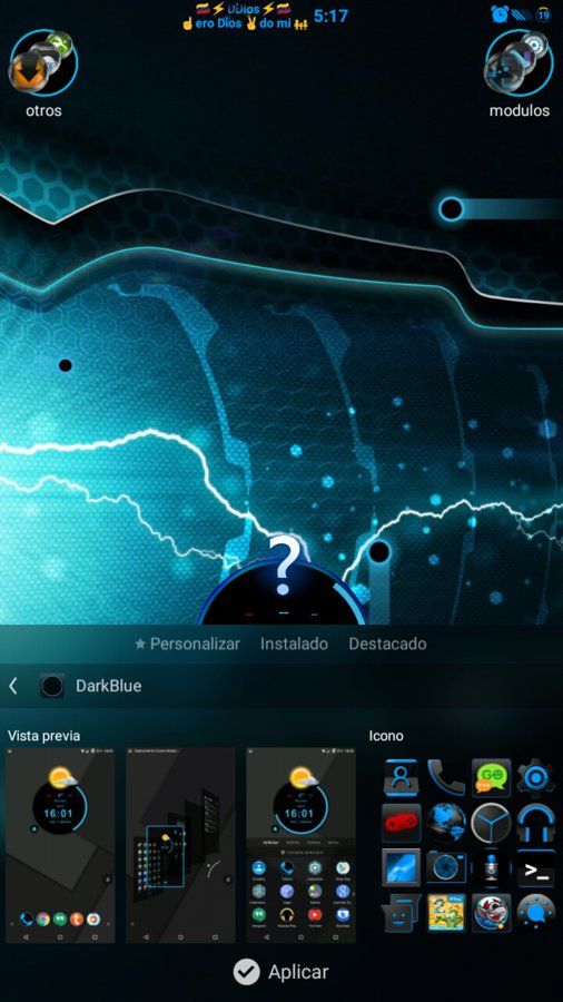

*-aqui les dejos el thema para cm 13 utilizado por mi el blu xs: uskip.me
*-un tips es que vayan a ajustes bajan hasta ajustes de kernel/una vez dentro presionan el botón de tres rayitas que esta arriba a la izquierda o deslizan desde la izquierda hasta el centro de la pantalla buscan init.d y activan,para automatizar ciertas optimizaciones cada vez que inicie la roms
