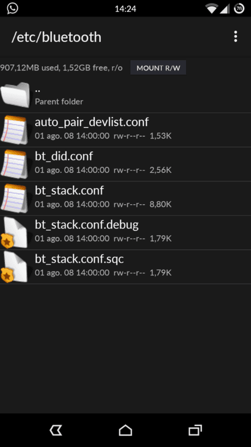

Hola compañeros que lastima que no funciono, en el patch están todos los archivos blueetooth de la ROM stock fijate cuales son los que no tiene LineageOS y mete en su ruta los que no existan, haber si así lo solucionamos.

puede haber fallado algo del parche? esta es lamimagen de lo que hay en la carpeta etc/bluetooth despues de flasear el parche, creo que faltan archivos, tampoco se me ocurrio ver lod que habia antes
vale, no lo vi, hay que cambiar las carpetad con contenido incluido
y estos en lanotra ruta

Si funciono mira los archivos que trae la RR que son los mismo que tiene la LineageOS

ok, voy a tratar de meterlos a mano, crees que pueda cambiar algo?

Es lo que nos faltaría probar , meter solo lo que no tenga.
No se como vaya estar mi día en el trabajo pero si saco algo de tiempo preparo otro parche

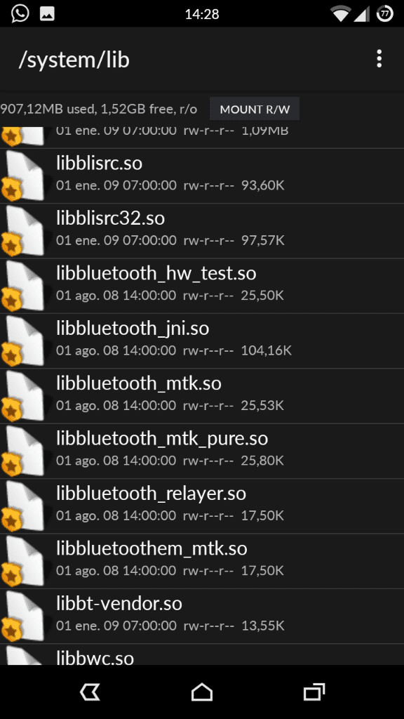

ok, voy a flasear de nuevo la rr y meto los archivos a mano
ya que ahora tengo los archivos stock, no se si los de la rr los habra eliminado o simplemente ha sustituido los que habia con el mismo nombre
digo rr, pero llevo la lyneage
