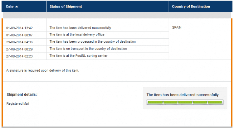

El envío se hizo por postnl, y fue rápido y sin complicaciones, desde el momento que recibí el numero de tracking apenas pasaron 5 días hasta su recepción, fin de semana por medio. El paquete salio el miércoles 27 y el lunes 1 de septiembre lo tenia en casa.
El paquete llego en buen estedo sin daño alguno:

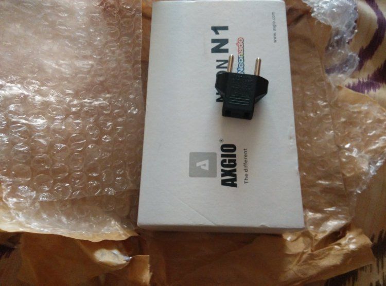

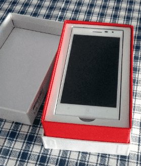

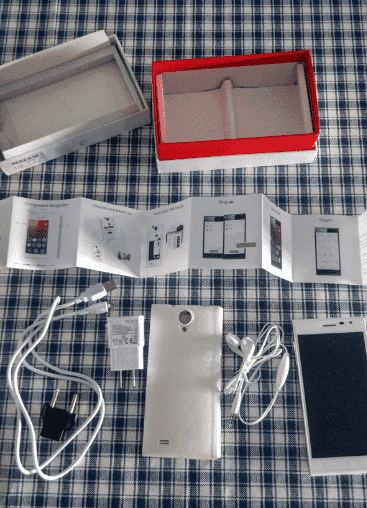

3.-UNBOXING
El paquete llego en un sobre marrón con una capa interior de plástico de burbujas y dentro la caja. No es la mejor protección con la que se puede enviar pero como nada sufrió daños (a excepción de alguna pequeña magulladura en el cartón de la caja) sin quejas...En la caja encontramos lo siguiente:
1.El terminal
2.-Cargador de pared
3.-Cable de Datos
4.-Auriculares
5.-Adaptador de corriente europeo
6.-Manual de usuario (ingles)7.-Protector de pantalla de plástico ( viene pegado , sin una solo burbuja, únicamente es necesario retirar el film superior)
8.-Funda tipo libro original axgio neon

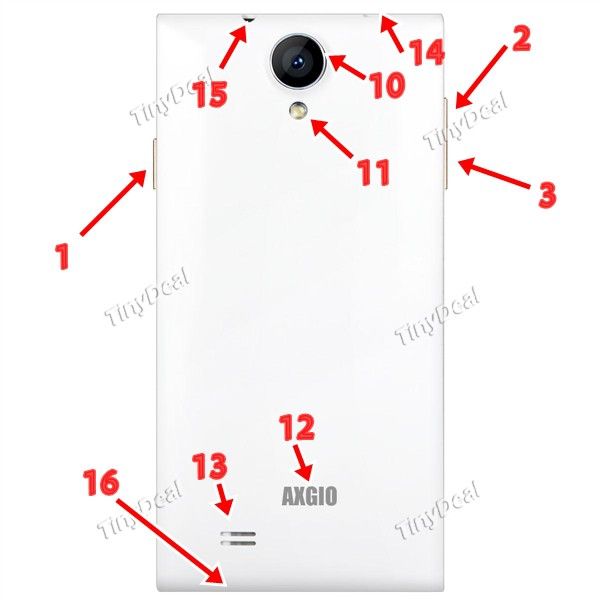

En el lateral derecho encontramos el botón POWER (1) y al lado izquierdo las teclas de control de volumen (2,3). Los botones táctiles( sin retroiluminación) de HOME(4), ATRÁS(5) y MENÚ(6) con un color plata los encontramos como de costumbre en el marco inferior de la pantalla.
Encima de la pantalla y centrado el altavoz delantero (7) a su derecha el sensor de proximidad(8) y más a la derecha la cámara delantera (9).
Si nos vamos a la parte trasera del terminal nos llama la atención la cámara principal(10), redonda y centrada, sobresaliendo 1,5 milímetros del cuerpo del terminal bajo la que se aloja el flash(11).
Abajo y centrado el logo de la marca(12) AXGIO y a su izquierda el altavoz trasero(13).

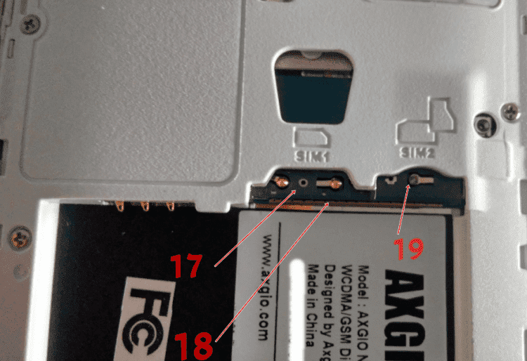

En la parte superior encontramos a la izquierda el puerto micro usb(14) para la carga y trasmisión de datos y a la derecha el jack de 3,5mm para auriculares(15).
La parte inferior queda así vacía a excepción de una pequeña hendidura para la sustracción de la tapa de atrás y el micro que se sitúa en la misma ranura(16)
Si abrimos la tapa trasera, lo que cuesta un poco la primera vez aunque con el tiempo coge algo de holgura hasta ser mas cómodo,quitamos la batería y tenemos acceso a las ranuras sim y a la ranura de la tarjeta sd. Hay que introducirlas con cuidado según indica el dibujo. La sim 1 arriba a la derecha(17) y la 2 debajo(18). La sd nos queda arriba a la derecha(19).

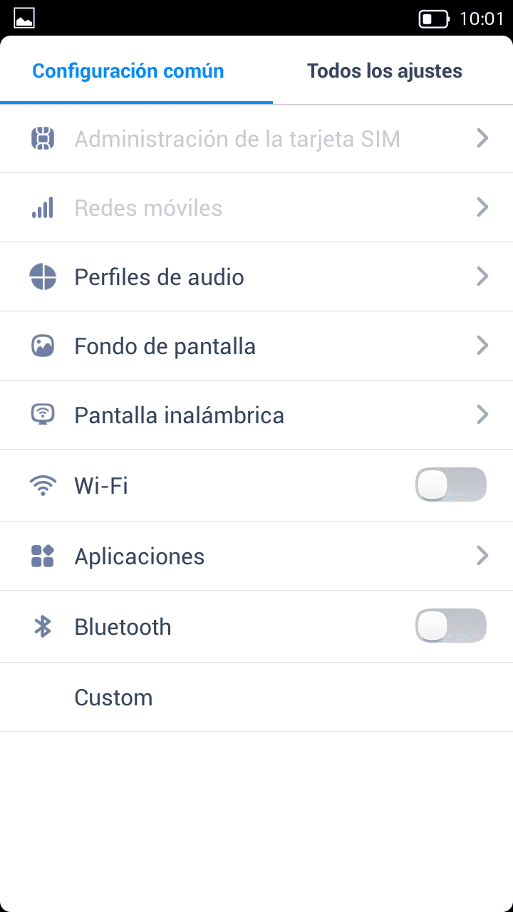

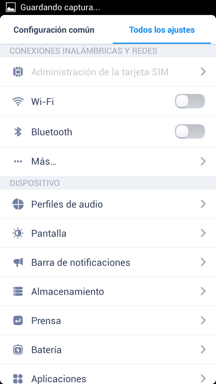

5.1. SOFTWARE: NEONADO OS
El axgio neon n1 esta disponible en dos versiones entre las que podéis elegir por petición, una con un OS android basado en AOSP (android 4.2.2)y la otra opción y la que hemos recibido el innovador OS NEONADO 1.0, también android 4.2.2.
El sistema Neonado esta derivado de LEWA OS, muy conocida y popular en China junto con MIUI, con la que comparte enorme parecido. Es básicamente una rom lewa traducida y optimizada para funcionar con los 6582.
No es un sistema dificil de adaptarse, es muy intuitivo y tiene, aparte de una muy agradable interfaz,
multiples utilidades extra que android de serie no tiene y resultan bastante útiles. Pasaremos a describir el sistema y sus funcionalidades:

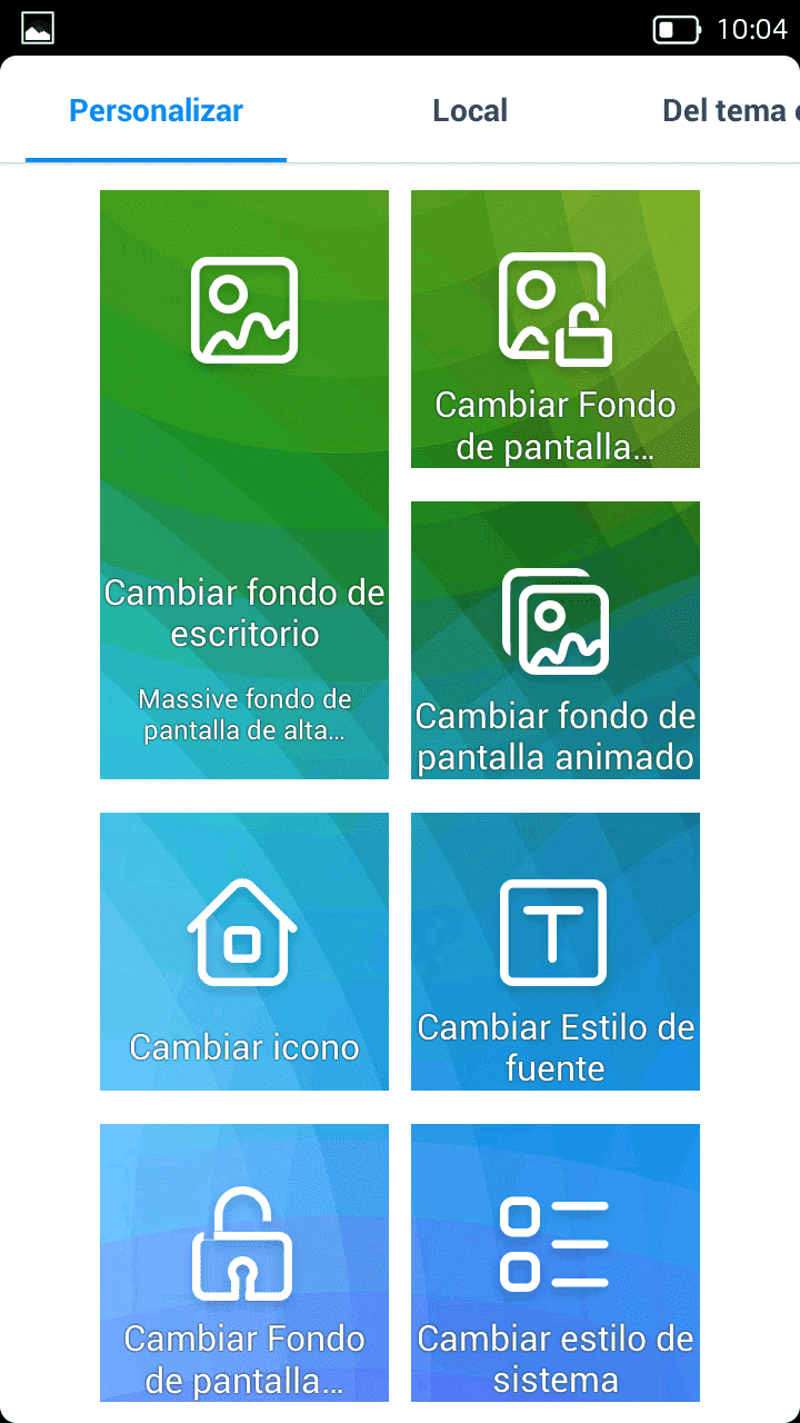

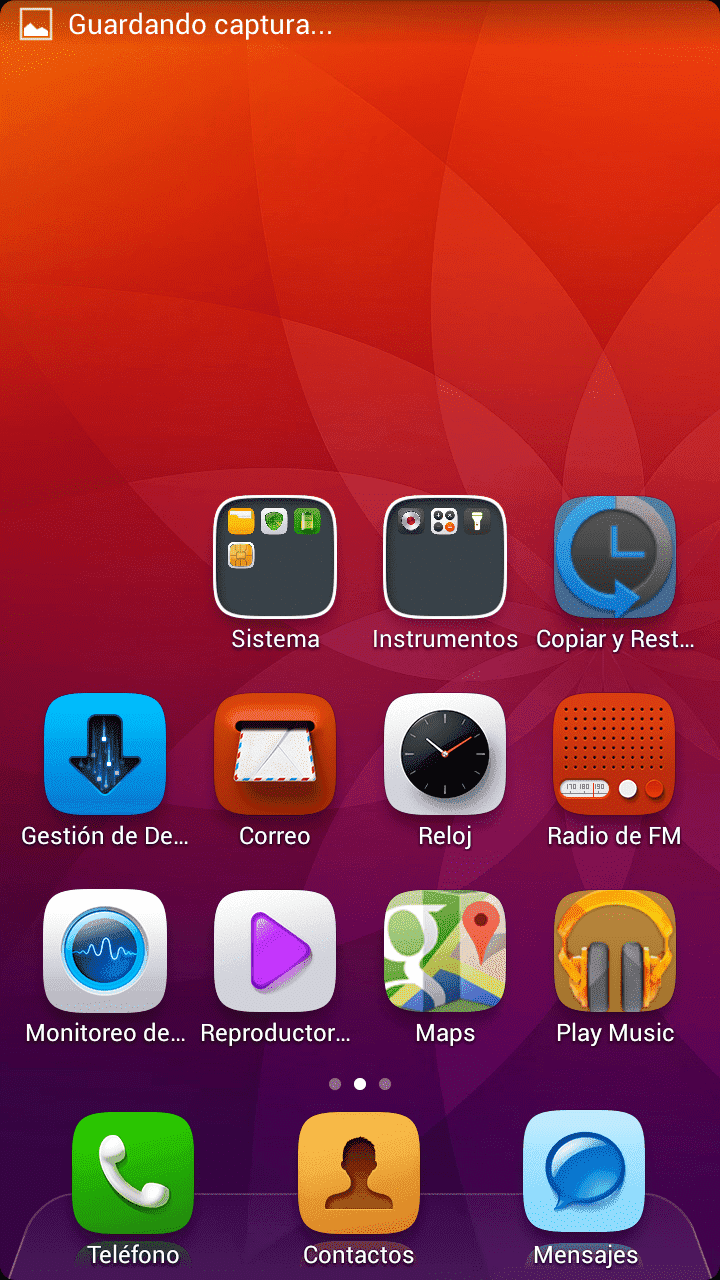

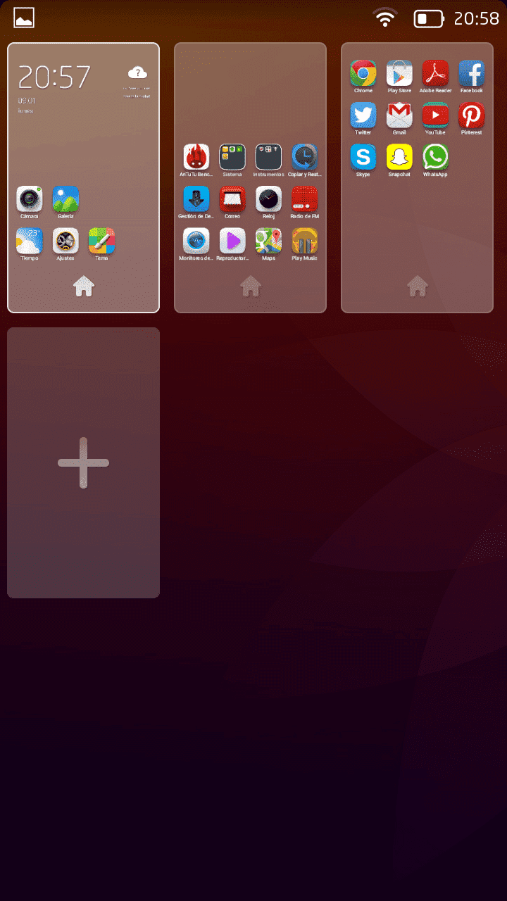

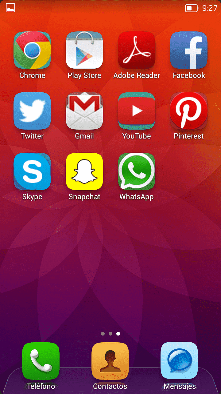

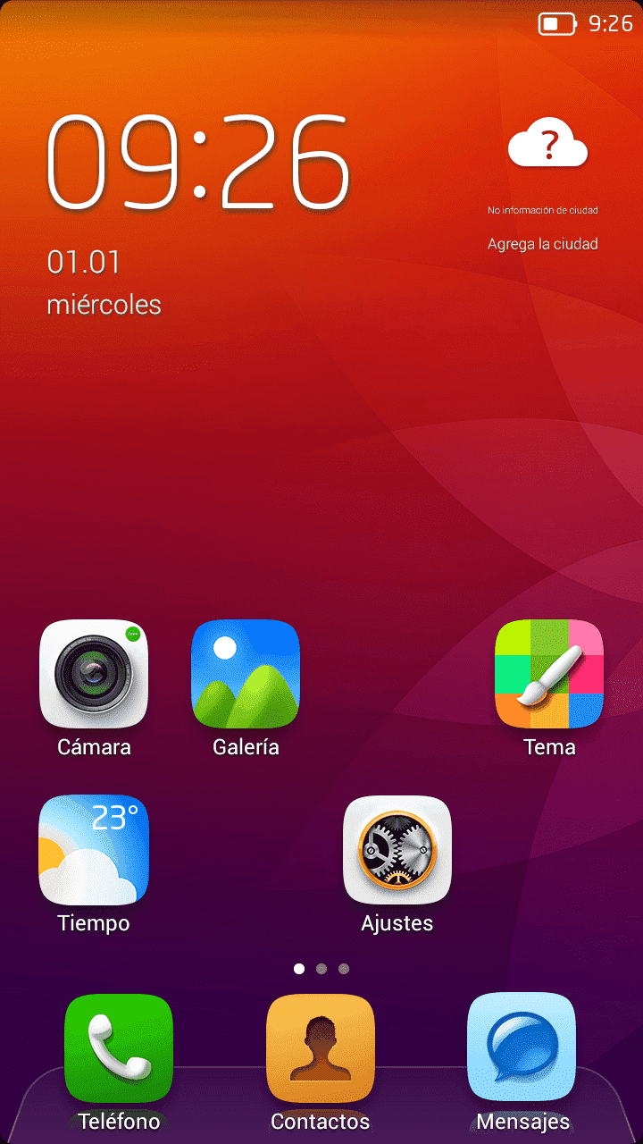

INTERFAZ:
La interfaz es clara, con iconos de tamaño medio grande, la mayoría de las subpantallas de diferentes apps del programa, dialer, ajustes, contactos,... tienen una interfaz blanca con tonos azules. La pantalla de bloqueo es original, una cuerda para estirar y desbloquear. Barra de notificaciones y ajustes rápidos también en la misma linea de interfaz, el control de consumo se muestra gráficamente en la barra de notificaciones, y los ajustes rápidos son editables. No disponemos de cajon de aplicaciones, se organizan las apps en diferentes escritorios y carpetas,
la barra de estado es transparente, con los iconos blancos muy visibles.
Si tengo que hacer una valoracion general de la interfaz, mi valoración seria un notable alto, ademas de la gran capacidad de personalización que tiene sistema también cuenta con una app que permite la descarga gratuita de temas diferentes para la completa personalización del sistema, pudiendo cambiar el estilo de la fuente, iconos, barra de notificaciones, barra de estado, ajustes rapidos, apps del sistema,fondos, pantallas de bloqueo,...
Os dejo unas capturas para que lo valoreis por vosotros mismos

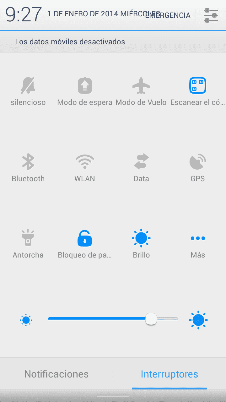

ALGUNAS FUNCIONALIDADES DE NEONADO:

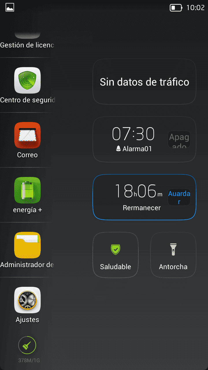

SIDEBAR:
El launcher, si desplazapos pantallas a la izquierda, encontramos una barra desplegable con varias funcionalidades. La principal, la gestion de tareas y ram.Podemos liberar ram pulsando la rueda inferior izquierda que cerrara la apps en ejecución.
Con un corto desplazamiento hacia la derecha de cualquier app la candaremos, de esta manera esta app sera ignorada cuando liberemos ram.
En la zona derecha tenemos otras funcionalidades utiles: en orden descendente trafico de datos, alarma información de la batería( tiempo restante de carga o tiempo restante de batería, con un click activamos el modo ahorro), escaneo de seguridad y linterna.

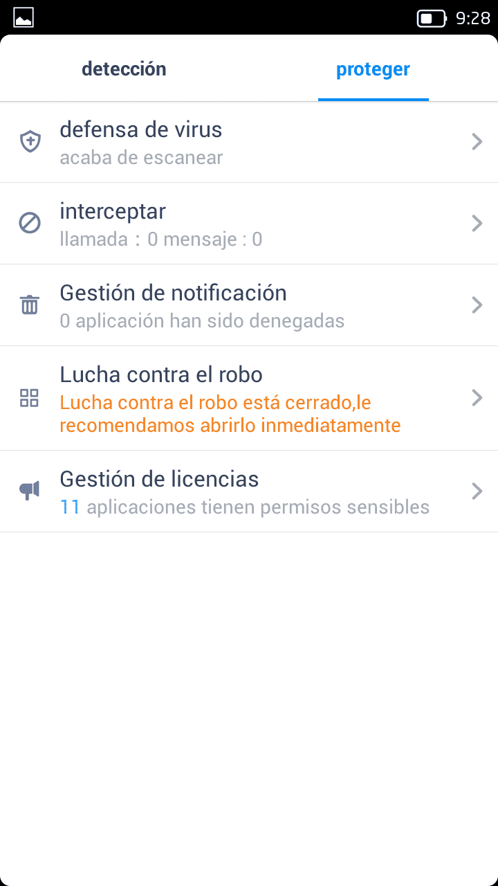

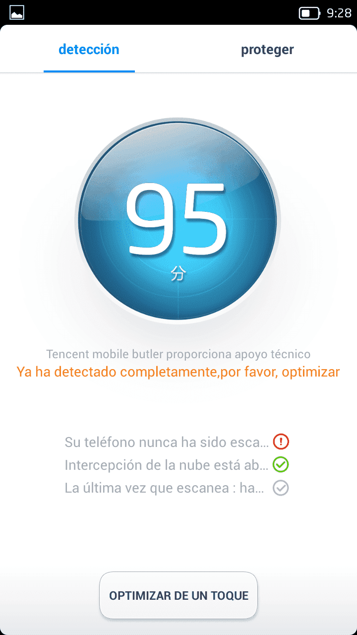

CENTRO DE SEGURIDAD:
El centro de seguridad de la neonado OS es la app encargada de gestionar permisos, seguridad antivirus, seguridad antirrobo, ...
Paso a describir las opciones de app una a una ya que es importante para el correcto funcionamiento de algunas apps como whatsapp
A.-Defensa de virus: hace un escaneo completo del teléfono en busca de alertas de seguridad, desde aquí podemos actualizar la base de datos de virus para una mayor seguridad
B.-Interceptar: permite crear una lista negra de números de teléfono a bloquear cuando lleguen llamadas o mensajes. De la misma manera se pueden bloquear los números desconocidos o incluso todas las llamadas y mensajes entrantes o incluso activas estas acciones durante un periodo de tiempo determinado( para dormir, durante el trabajo,...)
C.-Gestión de notificaciones: activándolo evita que lleguen notificaciones spam y ademas permite añadir apps de las que no queremos notificaciones
D.-Lucha contra el robo: opción de seguridad antirrobo para evitar la filtración de datos personales almacenados en el terminal
E,-Gestión de licencias: en este apartado se gestionan los permisos de aplicaciones, watshapp (por ejemplo) no nos funcionara si no la activamos como app de confianza desde aquí.

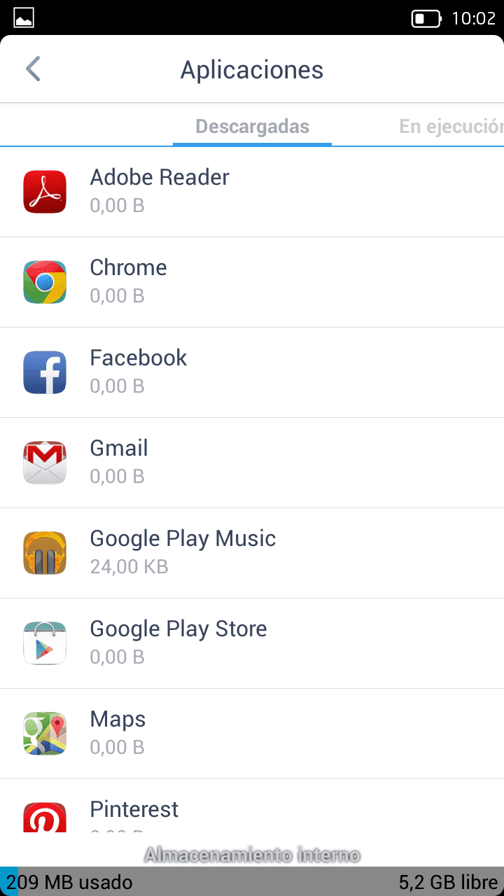

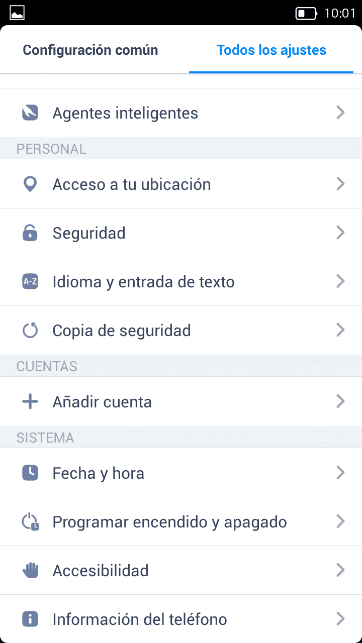

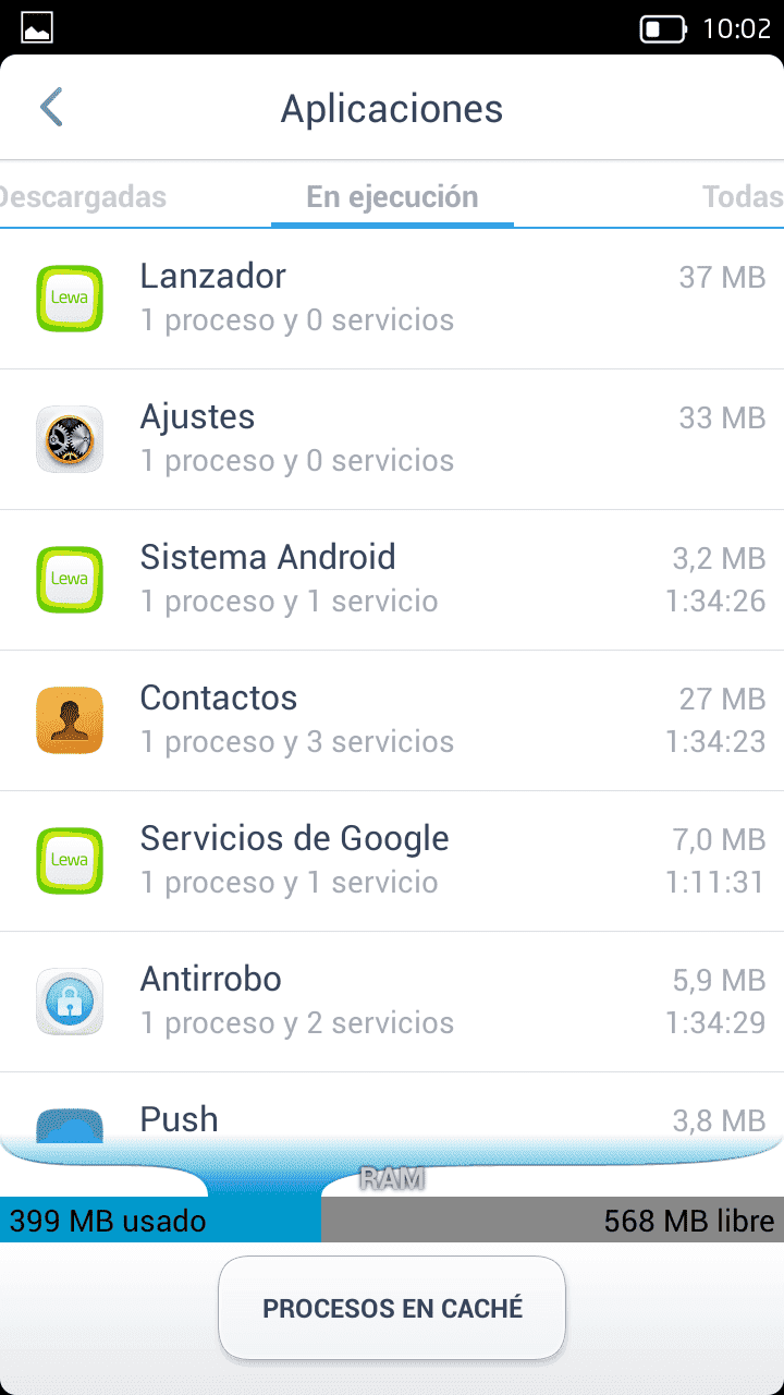

5.2.-RENDIMIENTO:

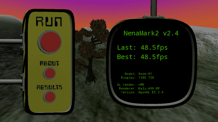

En este apartado analizaremos el rendimiento del terminal tanto transmitiendo la impresiones personales como con test mas objetivos como son los benchmarks:
El Axgio neon n1 incorpora el chip mediatek 6582, un cuatro núcleos con una frecuencia de reloj de 1,3GHz con la GPU mali 400 MP. No es una de las combinaciones top ni mucho menos, no obstante en mi opinión no hace falta mucho mas para una buena experiencia de usuario. La fluidez del terminal es buena, sin lags molestos ni reinicios y bloqueos. No tiene una rapidez desmesurada pero mejor de lo que esperaba viniendo de un mi3.
La memoria ram es de 1gb, no obstante tenemos casi 550 libres y mas que suficiente para un uso normal y varias apps abiertas a la vez, la multitarea no es su mayor punto fuerte pero mala tampoco es, simplemente cumple.
Si tendria que comparar con algun otro terminal el rendimiento de este yo lo situaría muy poco por debajo de un galaxy s3.
El comportamiento del terminal en cuanto a juegos es bueno. Le he echo una dura prueba todo hay que decirlo, con el juego de simulación real racing 3 y tengo que decir que me a asombrado superando mis espectativas con creces. El juego lo corre bien, sin lags y sin largas esperas para la carga. Eso si sin ninguna otra app en ejecución, en un segunda prueba, y con unas cuantas apps en ejecución se mostraba mas perezoso y aunque no se atascaba del todo he notado un par de pequeños parones y se notaba el tiempo de carga de las partidas algo mas.
Conclusión final para el rendimiento teniendo en cuenta la gama el chip que tiene y el precio por supuesto, seria un notable.

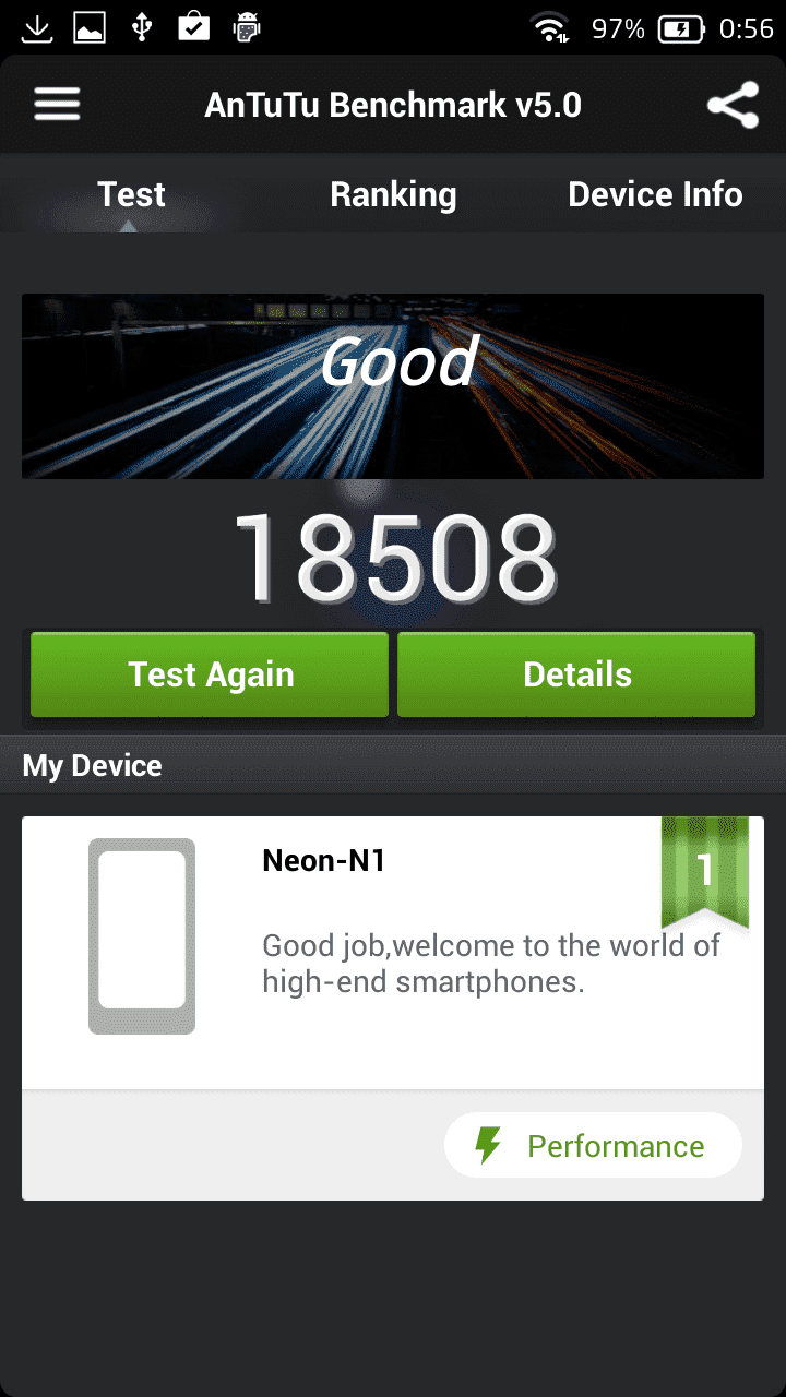

Aquí diferentes pruebas realizadas en benchmarks:
ANTUTU BENCHMARK V5.0
NEMAMARK2
PI-BENCHMARK
QUADRANT
Por ultimo os dejo un video en que ponen a prueba la fuidez y comportamiento del terminal y enseñan la fuidez en los juegos.

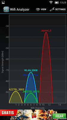

9.-WIFI:
Funcional realmente bien, buena señal cerca y según nos alejamos la conserva considerablemente, el alcance es bueno. Dejo un par de capturas realizadas en un test.
test cerca del router (1m)
test a unos 6 metros y con una pared en medio

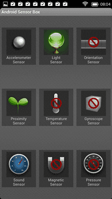

11.-SENSORES:
A.-Sensor de proximidad
B.-Acelerometro
C.-Sensor de luz
D.-Sensor de ruido

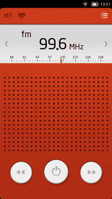

También incorpora un app de radio con una interfaz retro muy agradable y esta solo funciona con auriculares

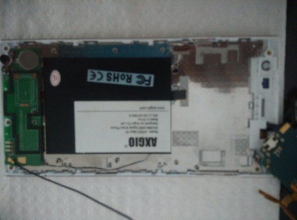

14.- UNMOUNTING:
