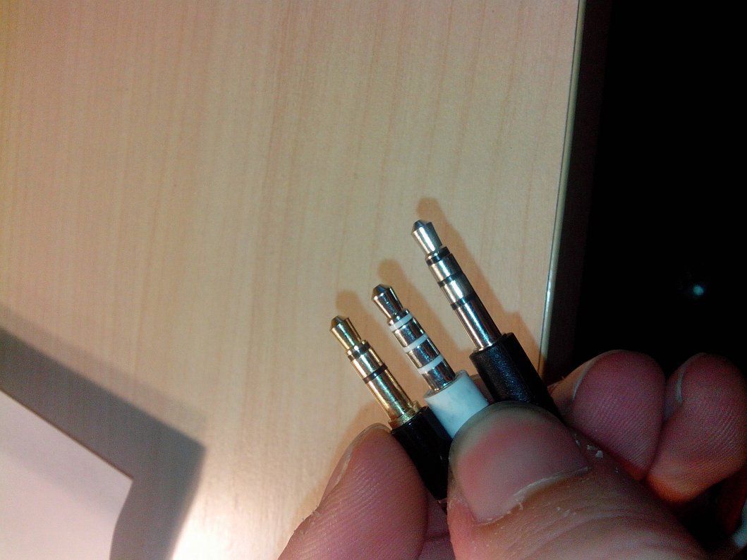

Chicos he descubierto algo nuevo... No es que el telelefono tenga la salida del jack estropeada ni nada por el estilo, el problema es cas peor xd. Si probais a poner los cascos que vienen de serie si que funcionan a la perfeccion. El problema es que llevan un jack de ancho estandar (3,5) pero es 2-3mm mas largo que los normales. Si alguno conseguis mas informacion sobre esto, agradeceria lo publicarais, haber si entre todos podemos encontrar algun adaptador o alguna otra solucion, porque a mi, lo unico que se me a ocurrido, a sido comprar un jack hembra estandar y con el macho de lso cascos de serie fabricar un adaptador casero, por que googleando no he conseguido encontrar ningun jack de estas caracteristicas...
A mi me funcionan los auriculares de serie, la radio se oye perfectamente. Por otra parte para hacer un update (contestando a pauete), me parece que lo más sencillo es utilizar el icono de update system que viene con el sistema operativo, no hace falta arrancar en modo recovery ni nada de botones.
si si, con los auriclares de serie va muy bien, pero si comparas esa entrada con la de otros auriculares, descubriras que es mas larga. Esto puede no ser un problema, pero para mi es algo muy molesto, ya que por ejemplo, no me permite usar mis Beats.
eso me parece mas raro, ya que en un StarX12 que compre a la vez, no sucede lo mismo, la verdad es una faena muy grande para mi...
Los jack son de 3,5, la diferencia esta en que pueden ser diferentes al llevar mas cosas, como manos libres, antena a si solo llevan auriculares.

Chicos, para explicar mejor el problema os subo la foto. El cable de estos, al igual que el de los de iPhone, lleva 4 secciones, para el micro y el audio(1,4cm de largo). Los Beats Tour, llevan 3 secciones, ya que no llevan control y micro(1,4cm de largo). En cambio, los del Hdc, LLevan igual 4 secciones, solo que la interior es mas larga que en los de apple (largo total 1,7cm).

Eso me paso a mi con los cascos de mi antigua htc desire Z, y es que si los uso con mi iPhone no van o van mal. Y si usaba otros normales con la htc tampoco iban bien. Jose creo que cada fabricante se asegura la venta de sus artículos. Ni idea.
Algo de curiosidad... Que traen esos cascos que son tan caros?? El cableado es de oro o algo?
Enviado desde mi manzana mordida.
¿Os habéis fijado en el "by Dr. Dre" de los cascos? He ahí una buena razón, aparte de la calidad que tengan, para el alto precio, el patrocinio de un conocido rapero norteamericano. Es lo mismo que si, por ejemplo, coges unas zapatillas deportivas normales, que costarían 40 euros, y haces que un conocido deportista les ponga su cara. Ya las puedes vender por el doble de precio.
en eso todos lleváis razón, independientemente de la buena calidad del sonido, que nadie puede negar, la ´´marquita´´ es lo que les da el precio, pero para tranquilizaros, los míos son de Deal, a 3$ jajaj. Aun así, lo de la entrada del dichoso móvil me a fastidiado muchísimo, porque en el momento en que los cascos de serie mueran, o hago algún apaño, o adiós al reproductor del móvil. Si conocéis algún móvil (original) que tenga el mismo tipo de cascos (largos) os agradecería me dieseis el modelo, para poder buscar repuestos a partir de ahí. Gracias por toda la info.
