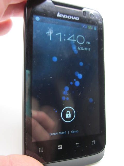

- Diseño: el A750 era más ovalado, el A789 es más cuadrado (aunque las esquinas son ovaladas también, me refiero a la forma en general)
- El procesador MTK6577 hace q la pantalla sea más fluída y que las aplicaciones se instalen + rápidamente.
- El A789 lleva Android 4.0 de serie, el A750 traía 2.3. (sólo había ROMS cocinadas con falsos 4.0, como la de Anton).

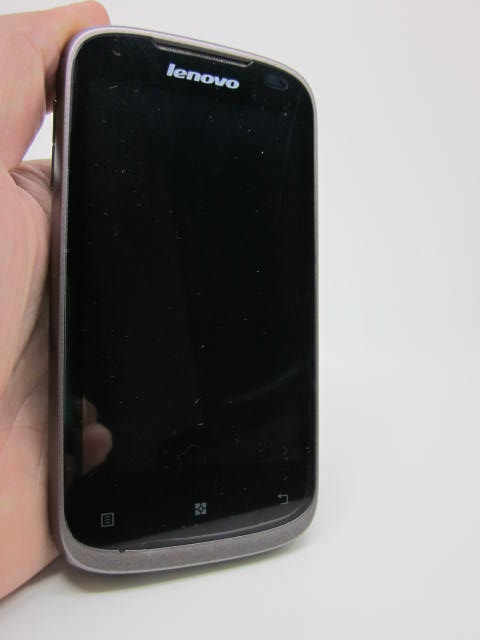

A750 vs. A789
Veís que el A789 tiene 4 botones táctiles en la parte inferior, frente a los 3 del A750.
Por lo demás son casi idénticos:
- la pantalla 4" (480x800)
- RAM: 475MB / ROM: 756MB / 2GB SD interna
- Cámara de 5MP
- Batería de 2000 mAh
El A750 ha subido de precio unos 20-30$ y no entiendo porqué... siendo el A789 más rápido y nuevo.
