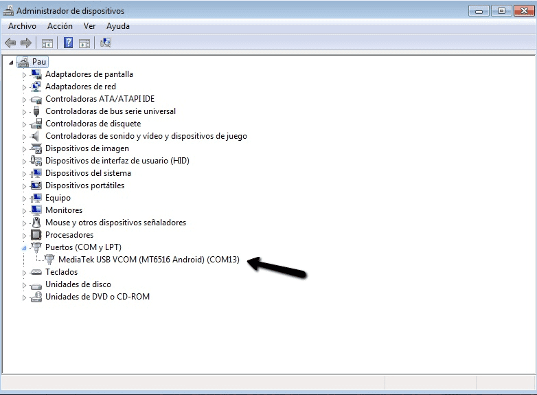

Formatee el movil desde el sp flash tool y ya no enciende, le tengo los drivers en el pc me lo detecta pero no lo veo como dispositivo. Gracias a todos por el interes.

En Administrador de dispositivos aparece algo, ni que sea durante apenas 1/2 segundo?

Si te lo detecta hay posibilidades de recuperarlo.
Trata de clickar encima de Puertos COM cuando aparezca. Has de hacerlo muy rápido, como en el video.
Ya ves que yo lo consigo al 2o intento (y porque tengo mucha práctica).
Instalar los drivers VCom (si no están ya instalados), y flashear alguno de los firmwares que te he puesto antes.
El flasheo es como en cualquier Mediatek MTK6575 (mira este post) aunque posiblemente desmarcando el preloader.. No estoy seguro. Puedes probar marcando y desmarcando.
