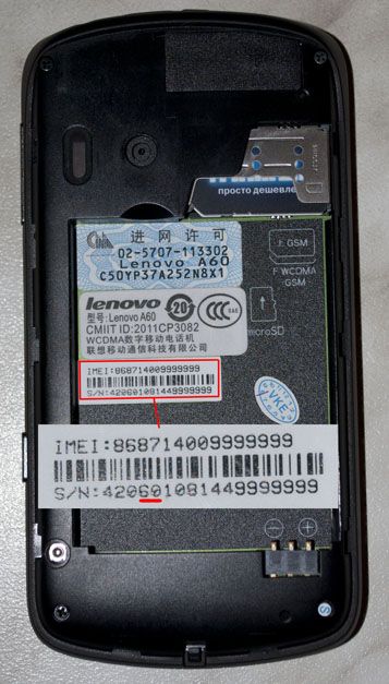

Ya te lo he preguntado y no lo veo por ningun lado ¿como se si tengo una versión de HW 60,70 u 80? Mi Baseband indica "A60.H003.W11.37.SP.V1.F1"
EDITO: En el número de serie se indica la version. Os pongo una foto sacada del foro ruso, es el número que va después del 420

@zoyB Tengo versión de HW 80. Por lo que según el foro ruso solo me valen la s171 y la s181. Esta última es la que llevo y se trata de una beta y como digo, puede que no esté muy depurada.
pues según eso yo tengo la 70, ¿que rom me vendría bien?
