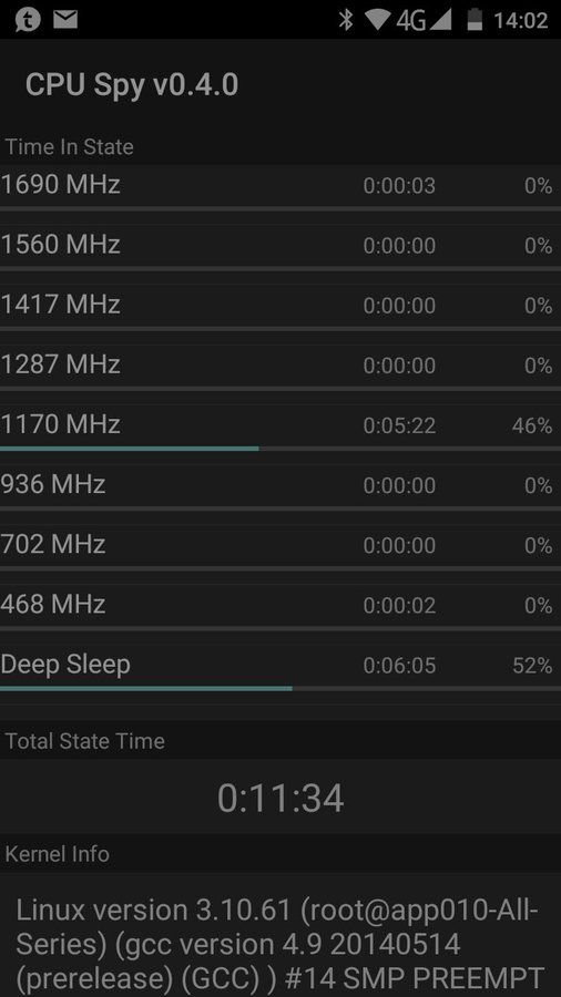

He seguido haciendo pruebas, y el wifi hace que no entre bien en deep sleep.
Pues confirmo que el Dolby atoms y root no se pierden al realizar una factory reset, tampoco se han perdido las lineas del build.pro que me diste @sATELITE.
Seguiré haciendo pruebas de lo del wifi.
EDITO : Mismo resultados, se queda sin apenas deel sleep con el wifi conectado. Y eso que tengo puesto en NUNCA el uso de wifi en suspension.

EDITO : Viendo esto por google : wlan_rx, wlan_rx_wake, wlan_wake: Este es un wakelock causado por el tráfico de red. La solución más sencilla sería simplemente apagar Wifi. También se debe a la red Wifi como Refresca conexiones o refresca IPs. Si hay muchas cosas conectadas al WIFI ese es el problema, para solucionarlo intenta tener el minimo de cosas conectadas al wifi.
Filtrare la mac del mlais a ver si así no se queda pillado, porque le he instalado rom de serie desde el programa que facilita mlais y aun asi, sigue sin entrar correctamente en deep sleep.
