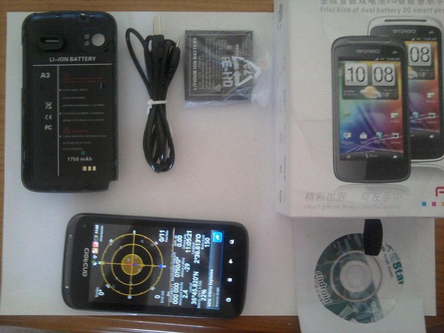

Hola os presento un review del movil star a3 que compre hace unos días.
Lo primero es ver lo que traen en la caja. Lo mas interesante es la batería extra incrustada en la tapa trasera del móvil que alarga la duración varios días.
Review Star A3 img641-imageshack-us_img641_6681_20111101110545-jpg.165408

Funcionamiento de las dos tarjetas:
Las tarjetas funciona perfectamente y cogen señal bien. Tengo Simyo y Vodafone. En la primera tengo 3G que va estupendamente. Lo único que he encontrado con respecto al funcionamiento de las dos tarjetas es que cuando llamo con la que tengo activado 3g(itinerancia) me muestra un aviso indicandome "Que la tarjeta esta en itinerancia" si quiero continuar. No se como quitarlo pero supongo que esto le pasa a todos los dualsim con 3g en una de las tarjetas.
Bluetooth:
Lo he probado con el manos libres de mi coche que es parrot y va estupendamente.
GPS:
Le he instalado el sygic aura y funciona correctamente. La primera vez tardo en coger la señal pero ahora coge señal rápido. Lo único es que cuando estaba con mapas en 3d lo notaba algo lento no va fluido. Con el gps status coge señal rápido pero no se mueve la brújula.
Pantalla:
La pantalla se ve bastante bien incluso al aire libre. Yo la tengo al mínimo de brillo para que dure bastante la batería y se ve estupenda.
