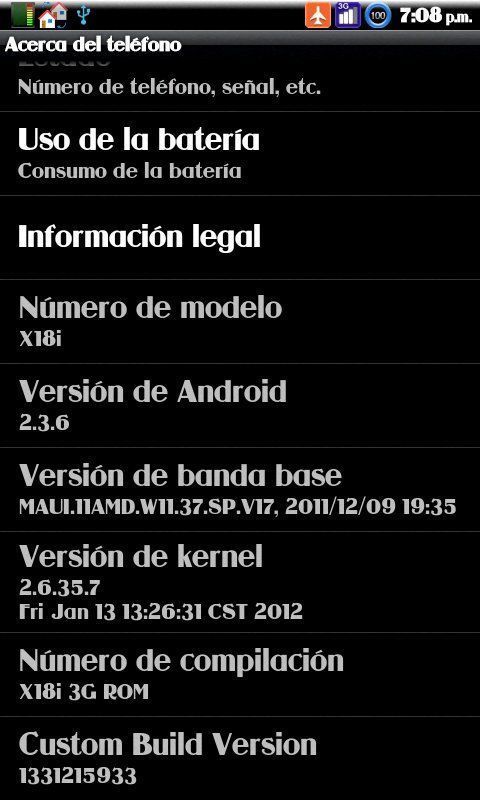

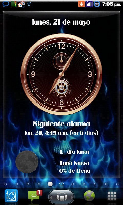

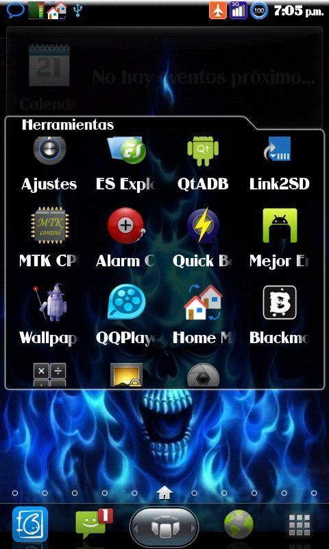

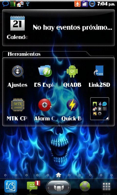

Como estan todos??. Por aca de nuevo mostrandoles un poco de lo poquito que he podido hacer con mi cel. Si alguien sabe mas de moding que yo para este cel, bienvenido...
