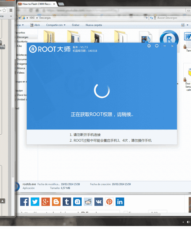

Buff estoy con el rootds y no se si es asi pero se queda esto lleva 4 minutos deberia ser asi ?

si ya le metiste mano con el framaroot, posiblemente ya seas root y por eso no te lo reconozca el root ds
Si pero le hice con el propio framaroot un unroot y con el root checker me dice que no soy root , si cierro el programa y vuelvo a enchufarlo pasara algo al movil o espero hasta que el chino me diga algo?
que te va a decir el chino????? tienes la depuracion por adb activada en el movil? mira en ajustes/opciones de desarrollo, si no lo tienes marcalo
eso de la depuracion tengo la de "Depuracion USB" pero el problema esta en que me salen unos mensajes que dice Decline or Allow y segun e entendido con la app china y las fotos que mostraba ese es el problema pero no se como quitar esa pantallas o aceptarla para siempre
Vale tengo activada la usb y lo de verificar aplicaciones por USB
te sale una app china en el movil??? entonces es que ya lo tienes root y con el superuser chino, abre el mobileuncle, te saldra la ventana en chino preguntando si quieres dar permisos superuser a esa app, la dices que si, y ya desde ahi flashea el recovery
nono la app en el pc o programa voy a repetir el proceso y la casilla tienen que estar las 2 activadas tanto la de depuracion de USB como la verificacion de aplicaciones por usb o la verificacion no?
Vale muchas Gracias MILLONES DE GRACIAS!! jejeje ya lo estoy haciebdo y bingo rooteado.
Por si algunos son tan torpes como yo os explico:
-Si no se os rootea con el rootds es por que para que se roote hay que tener la "Depuracion USB" activada y la "Verificacion de aplicaciones por USB" desactivada.
