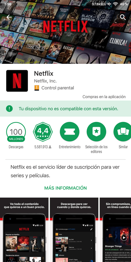

Instalada y funcionando, aunque hasta el segundo o tercer reinicio ha ido algo lacada. Sin embargo no me deja instalar la app de Netflix (en la Stock sí me dejó). He actualizado Magisk a la versión estable 17.1 y la he ocultado a Google Play y sigue sin dejarme. ¿Alguien la tiene instalada?

¿También te iba Netflix? Me preocupa que no me salga siquiera en el buscador de aplicaciones de Play Store. La app del banco se ha instalado sin problemas y tampoco dejaba antes de ocultarle magisk

Acabo de probar y a mí tampoco me deja instalar Netflix, aunquw personalmente no lo uso. Tengo magisk 17.1

Solo para dejarlo claro, la app de Netflix es esta:

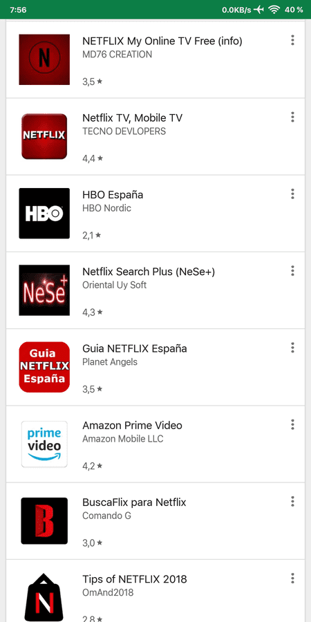

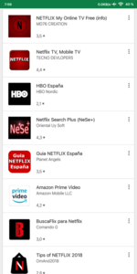

No ninguna de estas:
Pues no entiendo por qué a unos sí y a otros no…
Efectivamente, que igual ha habido confusión con eso jajajaaaj
Buenas, probad con éste Zip.
Universal-safetynet-fix-v3.zip
Se instala mediante Magisk y por lo que he leído en el canal de Telegram, al reiniciar se pierde Magisk y toca volver a instalarlo.
En teoría es solo para el RN5 y funciona, yo no lo he probado.
