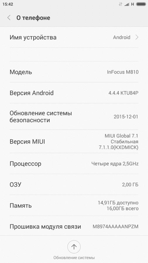

heineken esta desarrollando una miui.... preferiria que concentrara esfuerzos en abrir bandas, pero no le vamos a decir nada con todo el trabajo que hace.
Ya lo había visto. para el que le guste miui, perfecto. Yo lo odio......:angry::angry:
yo igual, es como una mascara en android, lo mejor seria una rom lo mas limpia posible y que cada uno se la configure como quiera, asi pesaria bastante menos y consumiria lo minimo de bateria...sin apps chorras que no valen para nada
Ya. Estas hablando de una AOSP o CianogenMod. Pero para eso necesitas un super cocinero que lo haga. Nos damos con un canto en los dientes por tener a Heinenen78.
