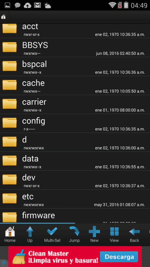

he probado con root browser y estas son las carpetas que lista:

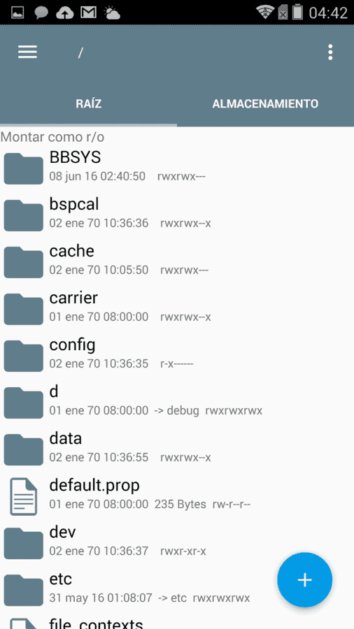

con el explorer me aparecen estas:

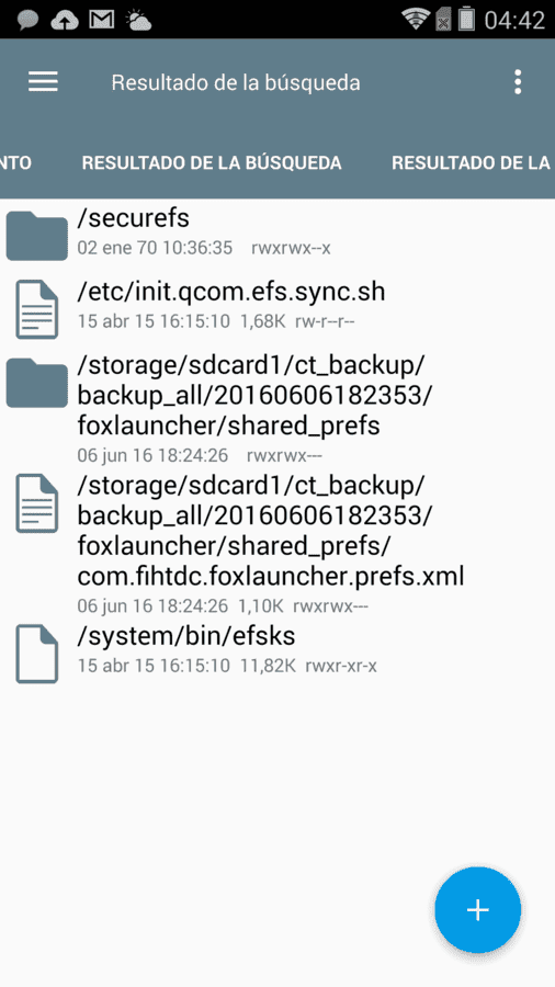

y si hago una busqueda desde el explorer buscando efs me aparece esto:
como lo veis?

busca en la play store una app que se llama efs imei backup y Partitions backup & restore ( wanam) y la haces con ella.
Lo que tienes que copiar es modem, modem st1, modem st2 y efs ( si no recuerdo mal). Hazlo en img y las otras opciones en la SD. Yo creo que es la que habia usado para restablecer.
a ver si algun compañero lo comfirma.
una vez tengas los backups, haz una copia de seguridad con root o con la herramienta de infocus( mas facil si no sabes donde buscar) de esas 2 apps. Asi las tendras en la sd listas para instalar sin tener que pasar por la play store.
