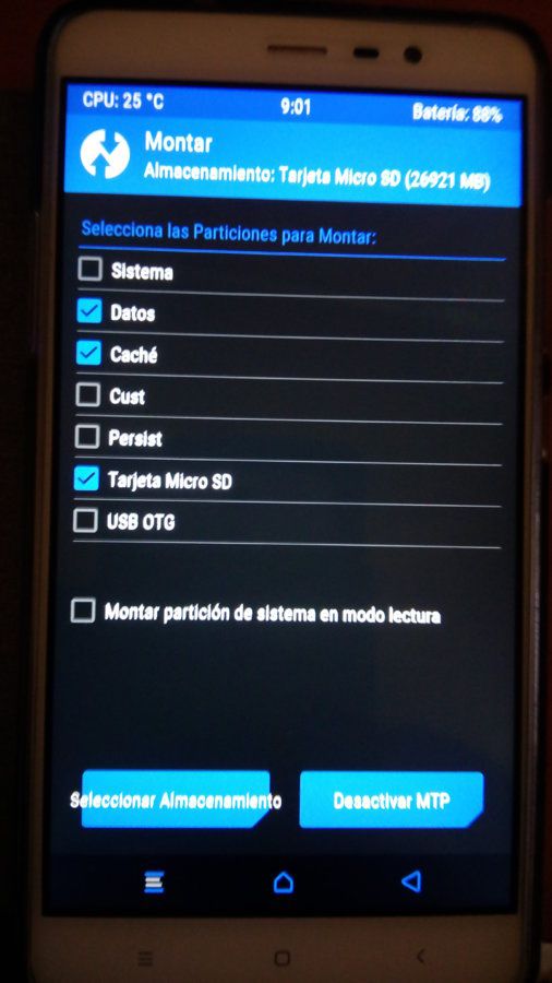

Una cosa mas que te quiero hacer presente, en mi último brick que tuve y se quedó la pantalla congelada en el logo "MI", traté de recuperar un backup desde el twrp con los botones de volúmen + y power. Después de unos intentos logré entrar al twrp y le puse recuperar backup de una rom que tenía en la memoria externa y me apareció un mensaje que no podía recuperar porque estaba en modo lectura, sin salir del modo recovery empecé a revisarlo y en "Montar" al final, aparte del listado me apareció cliqueado "Montar partición de sistema en modo lectura", le saqué el click y volví al intento de recuperar mi backup con resultado exitoso.
Revisa tu twrp y si tiene cliqueada esta opción desactívala si necesitas recuperar un backup, de lo contrario no te lo permitirá.

Si amigo eso quise hacer, pero cada vez que queria montarlo me salia que debia escribir la contraseña para desencriptar intente con varias claves pero no me dejaba y nome quedo mas que flashear de nuevo la ROm.
