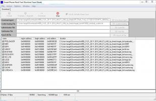

es la primera vez que cambio la rom de un telefono, a ver si alguien me puede echar una mano: me he bajado el archivo A850_S121_28.11.2013_MULTI_LNG_by_linerty.7z desde este enlace
https://mega.co .nz/#!xkpXzTaZ!WMqSAleaE-39T4w8jQBzMhSDrTd_QRAR6YM-T8qZ5RY
lo he deszipeado, he ejecutado el archivo de:
Flash_tool.exe
C:\Users\angel\Downloads\A850_S121_28.11.2013_MULTI_LNG_by_linerty\SP_Flash_Tool_v3.1320.0.163
pero se queda la pantalla en 0% tal cual sale en la foto...
y lleva ya más de media hora así.
Has actualizado el driver preloader? si no es asi sigue los pasos para hacerlo.
si no es este el problema,coge primero y carga el scarter,señala la pestaña de da dl all despues dale update firmware y cuando le des entonces conectas el movil sin bateria ni sim ni sd,osea conecta el movil SOLO justo despues da darle a firmware>update,si te fijas justo en la parte inferior de flashtool te pone "searching"cuando te ponga eso entonces conectas el movil tal y como te dije,no antes.
