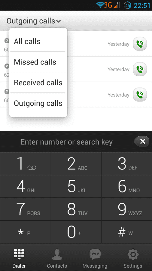

El IdeaFriend es un poco complicado de tocar ya que depende de que versión sea se debe actualizar primero.
Que dialer lleva, una captura es así.
saludos y paz.

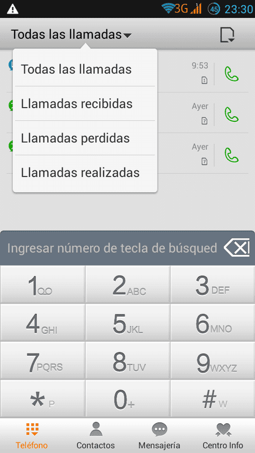

si pero el tuyo esta es español[DOUBLEPOST=1386107791][/DOUBLEPOST]te subo una captura :
Si te sirve de algo es la version v.18.502
En 5 minutos esta subido el ideafriend traducido de esa ROM si queréis hacer una prueba, OJO solo debéis cambiar el ideafriend.apk y darle los permisos las demás las dejamos como están.
