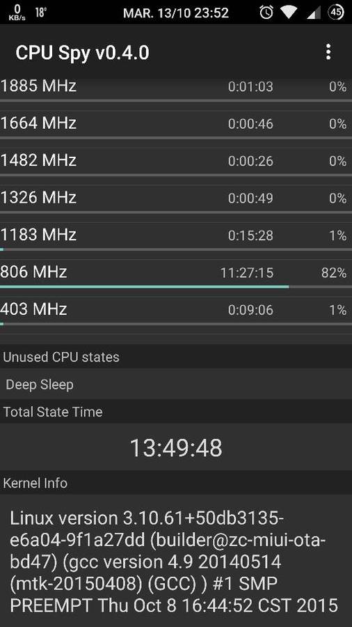

La he tenido todo el dia,pero..no entra en deep sleep,con lo que el consumo de bateria es enorme.

a mi si me entra en deep sleep
como habeis instalado los que no os entra?
saludos
saludos
Entra, pero de vez en cuando se engancha y hay que reiniciar.
Por cierto, confirmado lo del Sygic, era culpa de Xposed, hay que actualizarlo con el zip a la v75 y la ROM trae v69.
Sin tocar el móvil apenas se chupado media batería, pongo la captura del CPU spy
Yo los errores que estoy encontrando son tambien a cuenta del Xposed. Por ejemplo el menú de idioma y teclado se pone inaccesible con el Xposed. Actualizaremos la versión para probar si desaparece este error al igual que el Sygic que comentas.
