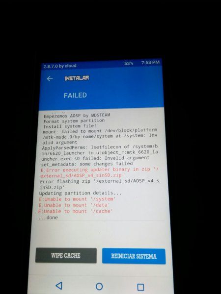

[DOUBLEPOST=1450541968][/DOUBLEPOST]No soy capaz me sale este error al instalarla , ya no se que hacer, me podéis ayudar
gracias
Arrancaste recovery e instalaste, no?
Prueba a hacer wipes, reinicia recovery e instala. Si te sigue fallando habría que flashear.
Antes de eso intenta si puedes montar esas particiones desde el mismo recovery. Es posible que al haber usado otra ROM con otro dimensionamiento de particiones, no te sea posible instalar encima por tamaño de ellas. Si es así, sólo te queda flashear desde el PC por completo
