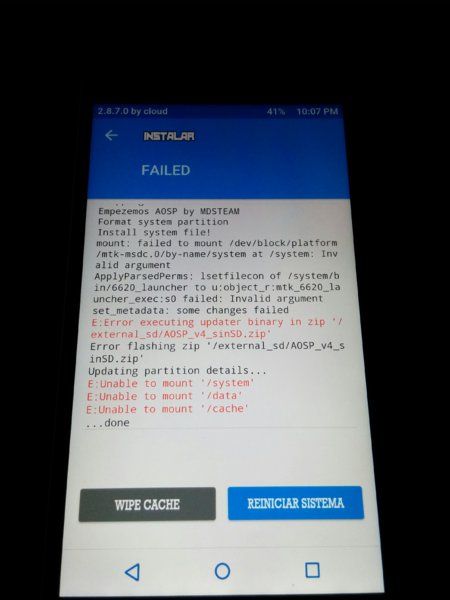

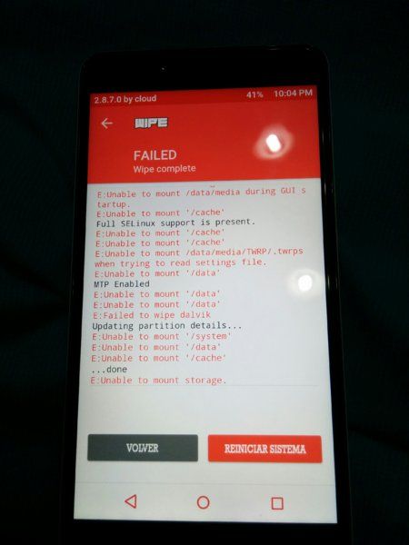

Debo ser un paquete, algo realizo mal o realmente lo tengo jodido,
realizo los wipes avanzados, no toco memoria interna ni micro sd, escojo reiniciar en recovery y no me salen esas opciones de "aceptas todo lo que te dice menos lo de root que le das a NO", adjunto la imagen con lo que me sale,
luego reinicio en recovery, instalo la rom y me vuelve a dar fallo, adjunto las imagenes

Te da un error de que no da aplicado permisos a una app. En ese caso es.el.launcher por lo que veo. Puede ser que tengas el zip corrupto o que deberás de meter la ROM mejor en ka interna y ni en la sd externa.

Pues intenta cambiar de sd externa ya que tiene pinta de estar mala. Probaste a conectar el móvil al.pc pero cuando lo tienes en recovery?

Pues si la nuevo sd te va bien a lo mejor ya te instala.
Y si, debes tener mal los drivers. Instala pdanet en el pc y reinicialo

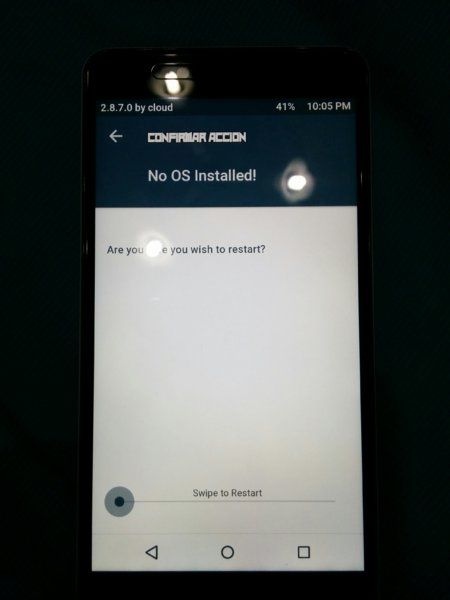

Yo quitaría la batería. Arrancaría en recovery y empezaría de nuevo. Descargando la Rom, por si estaba corrupto el archivo. Pondría el zip en la sd desde el Pc y haría una instalación limpia.
SI hiciste backup lo puedes restaurar y menos problema. Si habías hecho wipes no te arrancará normal. No tendrás sistema. Es por lo que debes arrancar en recovery y restaurar backup o instalar de nuevo.
