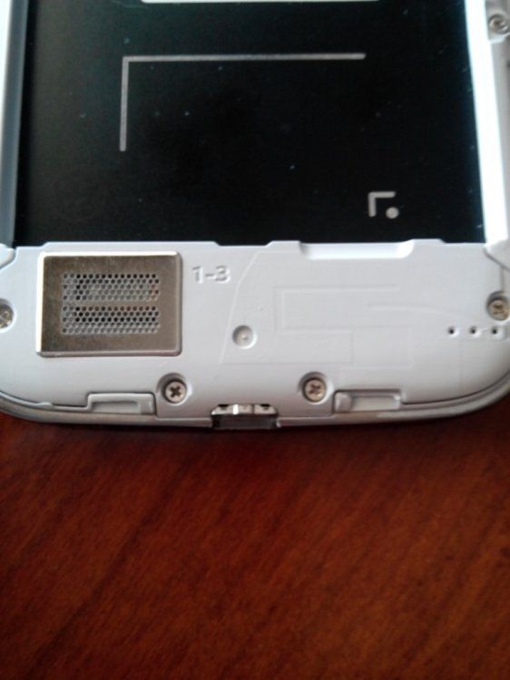

he leído por algún foro que el mtk del móvil viene descrito por un numero y que e 1.3 es del mtk 6582 y justo debajo de la batería aparece ese numero.
a ver si es un mtk6582 y estamos utilizando las roms incorrectas; aunque la verdad es que se ha tragado algúna rom con el 6589 y ha funcionado, o sea que debe ser un mtk6589
te acompaño una foto donde aparece el numero por si es importante.
