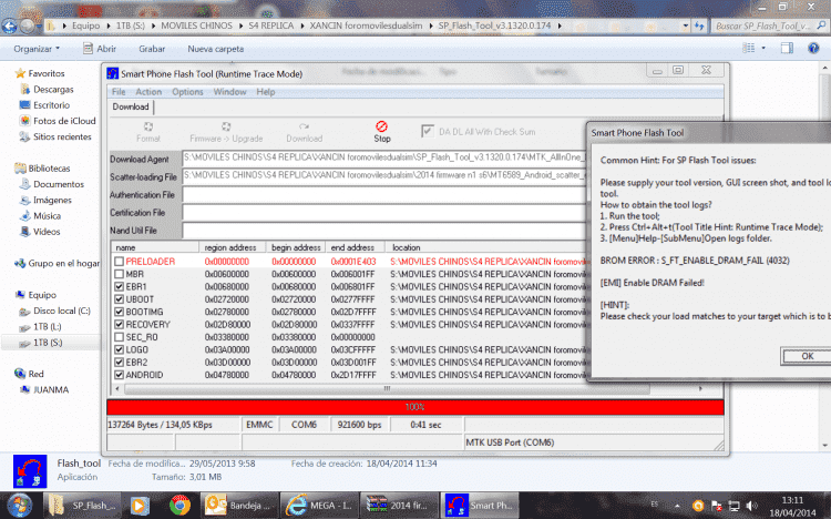

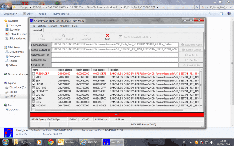

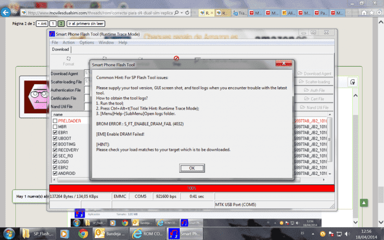

Te acompaño imagen del error y de la carga para que veas que lo hago correctamente.

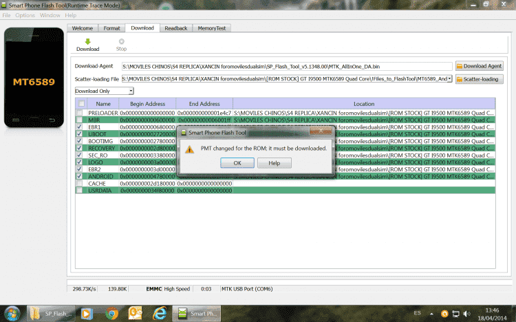

Una pregunta importante...cuando o hace cuanto lo compraste?[DOUBLEPOST=1397820136][/DOUBLEPOST]Esta es la siguiente para ir descartando...
