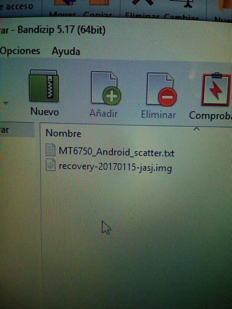

Muchas gracias, probaré de nuevo y os comento, y por descartar los drivers, si los tuviera mal ya no me cargaría la flash , no? O sí lo haría pero le carga la flash dañada. Yo le cargue la flash original y bien, con los mismos drivers y mismo flashtool. Ah una cosa, en el zip descomprimido aparecen dos txt, yo cargué el que pone sccart

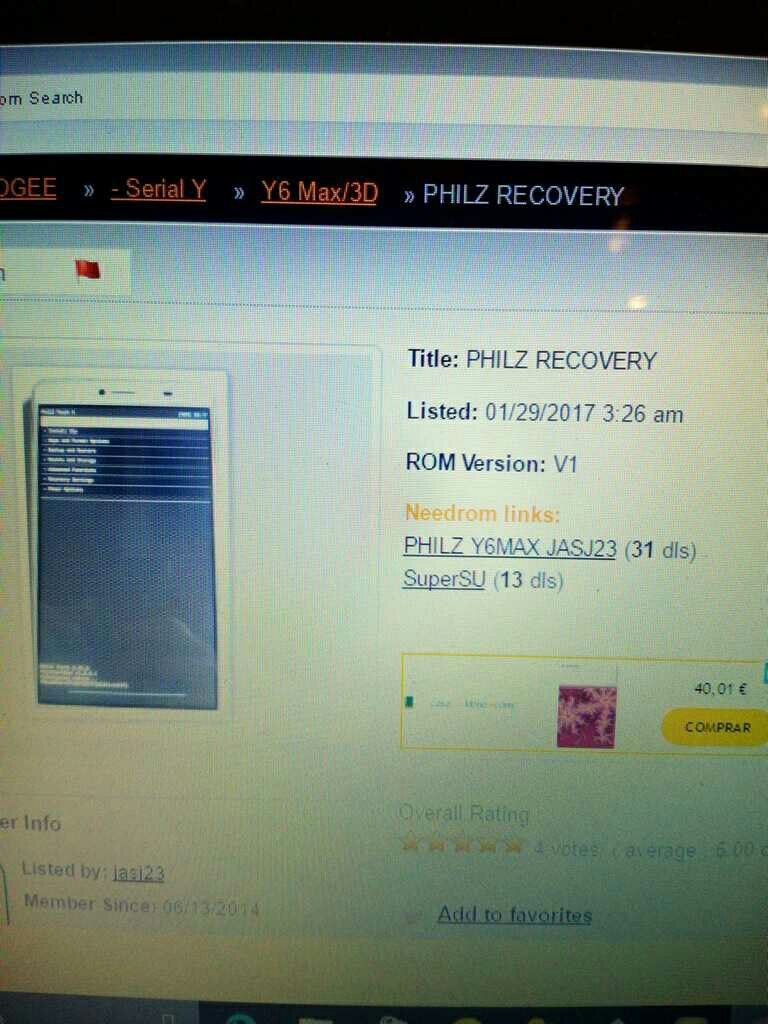

¿Has probado a instalar un recovery modificado de los que hay en el foro?
Hola, el archivo es un zip, y lo descomprimió bien. Lo del recovery lo veo, a ver si se hacerlo. Gracias

Esta es la oficial de Diciembre, solamente que cambiado el recovery de fábrica por el TWRP. Por lo demás es la misma.
Es esta?

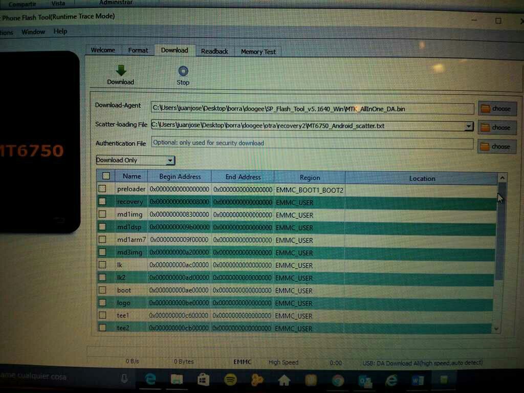

Le cargo esto con el flashtool, con download, y el supersu en la raíz de la interna del teléfono, es así?

Si.
Cuando flashee el recovery, no inicies la rom.
Con la combinación de teclas entras en el recovery modificado e instalas el SuperSu.
Despues de instalar el zip del Super, reinicias el telefono.
Así?, pero no tengo ninguna pestaña marcada ejemplo preloader
