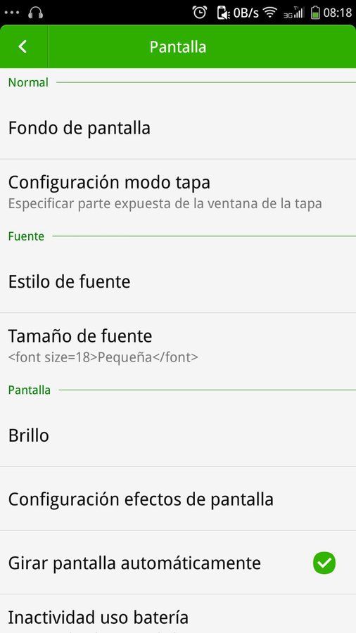

Alguien más me puede confirmar si la v2 se ve así esta pantalla como a mi

Es que así lo tengo yo en la v2 por eso me parece raro que no te salga así la pantalla
Dale al icono coolchow escoge el tema de bloqueo y después cambias el homescreen
