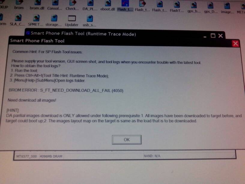

Re: [ROM] DRX v1.7.6 - ICS 4.0.4 - ZP900 y clonicos de 1GB y 512MB
Hola tios! He encargado unos cuantos zp900s. Estoy intentando flashearlo con el flashtool tal y como hice con el mio. He instalado los drivers 1000 veces pero me sale siempre este error.... ya no se que hacer....

Yo también tengo el mismo problema, he flasheado muchos ZP900 y es la primera vez que me encuentro con este problema, parece ser que la nueva versión INSTALAR ClockworkMod recovery (Nueva versión CWM 6.0.2.8) da problemas, alguna solución @darevix..
Sí da problemas. Hemos sido unos cuantos los que hemos tenido problemas.
Parece ser que faltan archivos en la descarga del recovery del post inicial.
Una solución es descargar la ROM de zopo original y sobre esa sobreescribir los archivos del post inicial. Es decir, los archivos que faltan los coges de la ROM ofiial.
Si hay otra solución estaria bien que alguien la compartiera, pero te aseguro que esto funciona.

Quería compartir con vosotros y en especial con el Genio @darevix, un recovery que funciona a la perfección con los últimos h9300+. Como todo en esta vida tiene un pero y es que está en chino, pero como la distribución del menú es la misma que en inglés, basta con saber que la instalación del zip de la rom está en la quinta linea y ya está.
http://www.mediafire.com/?x7bbv6lqdy8d3re
Espero que os sirva de ayuda a @navalon, @spasseat y @metkeon . Yo ya lo he hecho servir con tres y ningún problema.:up:
P.D. Jefe @darevix si lo consideras oportuno, lo puedes copiar en la primera página, teniendo en cuenta que está en chino que los novatos se pueden asustar.
Un saludo
Lo siento @mutitol pero en mi teléfono reporta un error Flashtool. Además he visto que mucha gente tiene problemas al instalar el recovery y me he puesto a investigarlo.
Parece que muchos H9300 y H9500 vienen con unos puntos de instalación para el preloader y recovery diferentes al original ZP900. Por ello al instalar CWM reporta un error Flashtool y nunca llega a copiar el recovery al móvil.
La solución que he encontrado es forzar la actualización al preloader de Jelly Bean para aquellos modelos que sufran el problema:
ZP900_JB_CWM-6.028_recovery.zip
Para los que no tienen ningún error pueden seguir utilizando el recovery con preloader de ICS:
ZP900_ICS_CWM-6.028_recovery.zip
Si podéis reportadme si os funciona la solución. Saludos.

El preloader es del zp950 que monta la misma placa que el zp900 pero con el chip wifi/bluetooth 6628. En cambio el ZP900H monta diferente socket (mt6585) y la instalación de su preloader brickearia nuestro teléfono de forma irreparable.
