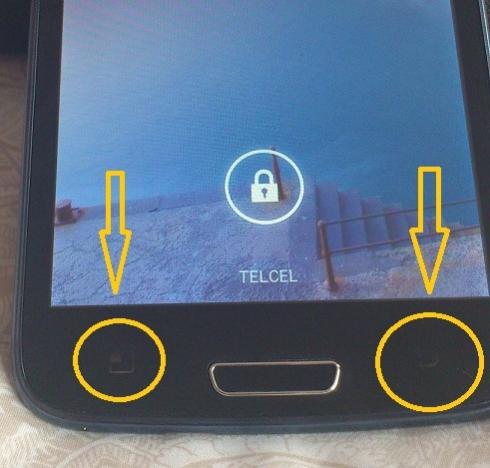

Aprovechando el foro les hago la siguiente consulta. Todo va excelente con mi telefono , la unica cuestion es que los botones de abajo ( opciones y Regreso ) no los ilumina lo suficiente, sabe alguien si en el modo ingeniero se puede incrementar la intensidad de luz de esos leds ???
Les anexo una foto de esto .... Para tomar la foto oprimi el boton de enmedio y ahi se supone que estan encendidos ( es muy tenue )

Estuve investigando el tema de los leds y efectivamente la luz que emiten es muy tenue.
A través del modo ingeniero * # * # 3646633 # * # * no encontré nada sobre los leds.
El metodo que si funciona es crear un script que cambie el valor brightness del kernel:
[FONT=&amp]echo "255" > [/FONT]/sys/devices/platform/leds-mt65xx/leds/button-backlight/brightness
[FONT=&amp]Siendo 255 el valor máximo de brillo. [/FONT]
[FONT=&amp]Aun así seguiré buscando una mejor solución a los leds, para introducirla posteriormente en la rom.[/FONT]
