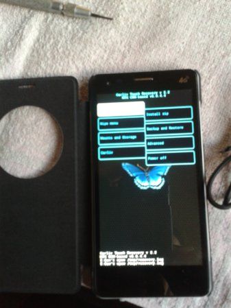

@apazul, si me da el ok, y tambien he probado a meterlo en la tarjeta y cargarlo con el Mobileuncle Tools y aparentemente tambien lo hace, pero no reinicia en modo recovery.
Pues que cosa más rara...
Ahora no se me ocurre nada más.

Gracias @apazul, yo tambien seguire investigando.
Y cuando lo flasheas con el Flashtool te da el Ok de que todo ha ido bien??
Enviado desde mi Elephone P3000S mediante Tapatalk
Hola os digo como lo ice yo coje el archivo que hay en el recovery el que pone recovery ima.img pasalo a tu SD y con el mobileuncle lo buscas en cambiar recovery se instalara y te dira reiniciar en modo recovery le das que si y ya esta yo e puesto dos asin el TWR y el CARLIV y ningum problema mas facil que con flahstool espero haberte ayudao saludos
Gracias @txemafocus asi lo he probado tambien, y despues de istalarlo efectivamente me pregunta si quiero reiniciar en modo recovery, pero al reiniciar lo hace normalmente sin entrar en recovery.
El que no he podido probar desde la SD es el CARLIV porque no lo he encontrado para probar, con este he probado ha hacerlo desde el PC como dice en la pagina de "droidchina", su pudieras mandarmelo te lo agradeceria.

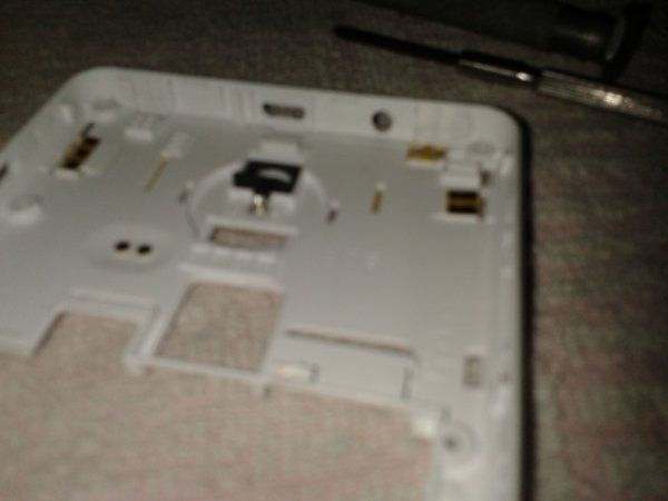

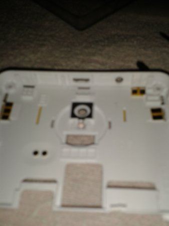

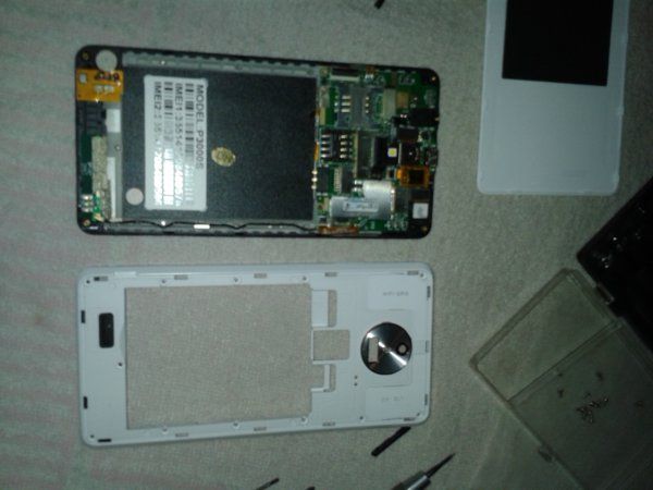

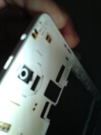

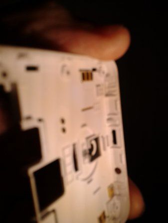

Bueno esta tarde e estado liao con el movil las fotos de cuamdo lo e abierto se ven un poco borrosas por k el movil es una tartanilla k tengo por hay pero bueno se ve lo que e exo....
Vale entre lo que es el flash y donde esta la lente de la cámara hay una abertura que no se para que es pero si se que es lo que hace que las fotos con flash salgan con halo blanco.........Solución poner tiritas de cinta aislante negra con cuidado de tapar objetivo ni dejar huellas es fácil incluso abrir el movil, hay un tuto en ingles por hay. y el recovery que tengo es este el twrp con esta ron de coincity no se puede instalar no se por que pero era el que tenia antes
