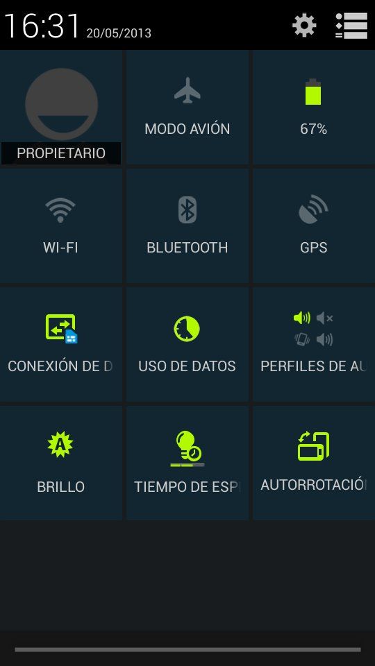

Despues de probar la rom publicada en needrom y de la que nos avisó @goodnoise , me he decidido a hacerle unos retoques:
- Cambiado bootanimation y sonido por el original de Amoi
- Idioma español por defecto
- Rooteado con Supersu
- Eliminadas aplicaciones chinas
- Añadido teclado con idioma español de inicio.

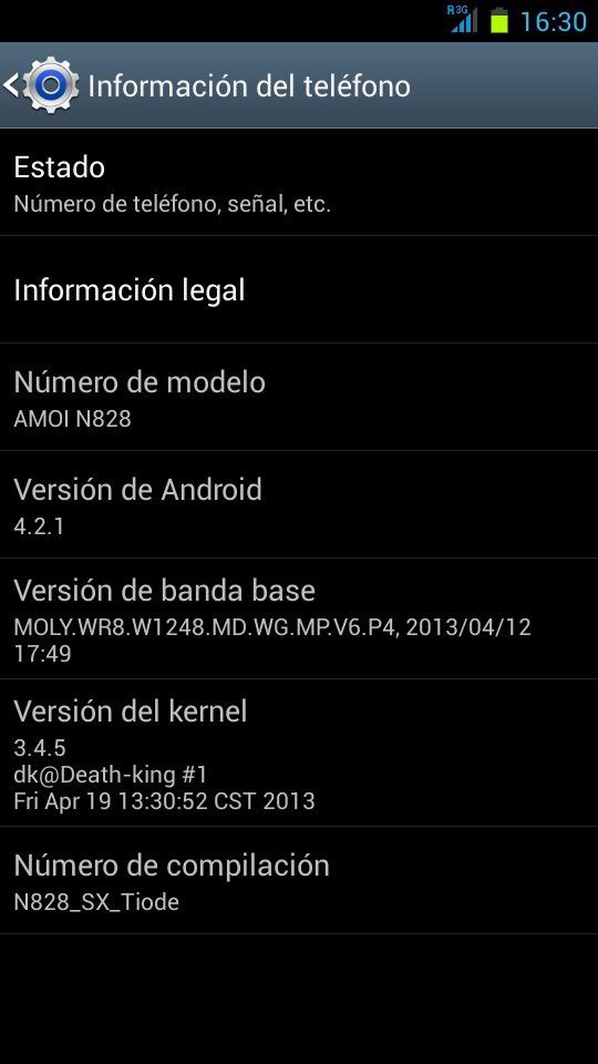

Errores conocidos:
Esta rom tiene algo modificado y muestra información incorrecta, es algo pendiente de resolver.

Si, es la que llevo ahora. Aun tengo que acostumbrarme al launcher, pero va bien.
Recien instalada y sin problemas. Todo funciona perfectamente y visualmente para mi es bastante mejor que la death king.
Comparado con lewa evidentemente se echa de menos poder personalizar, la barra transparente, etc pero no tiene español.
Iré reportando más detalles cuando la lleve un poco más tiempo.
