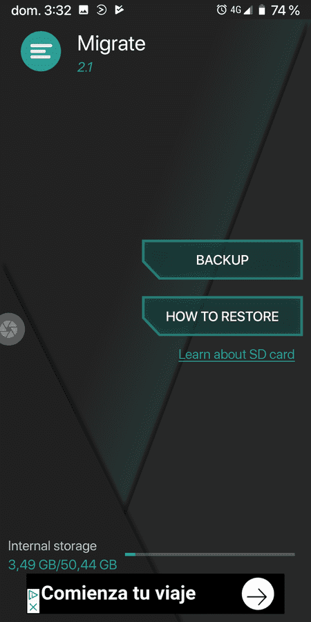

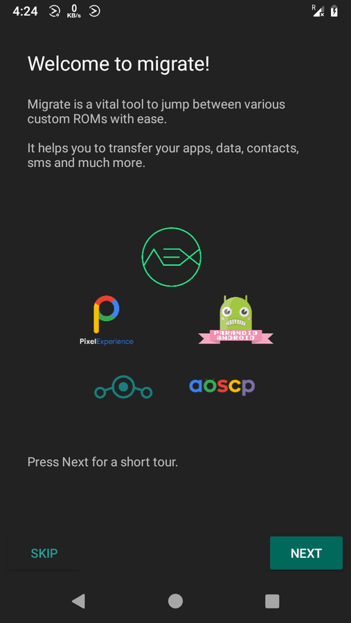

El Primer paso es descargar la apk desde AQUÍ o desde Play Store, Una vez descargada aparece esta pantalla:

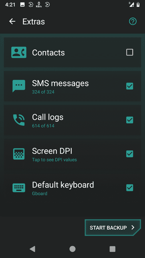

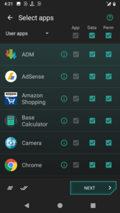

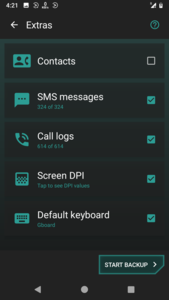

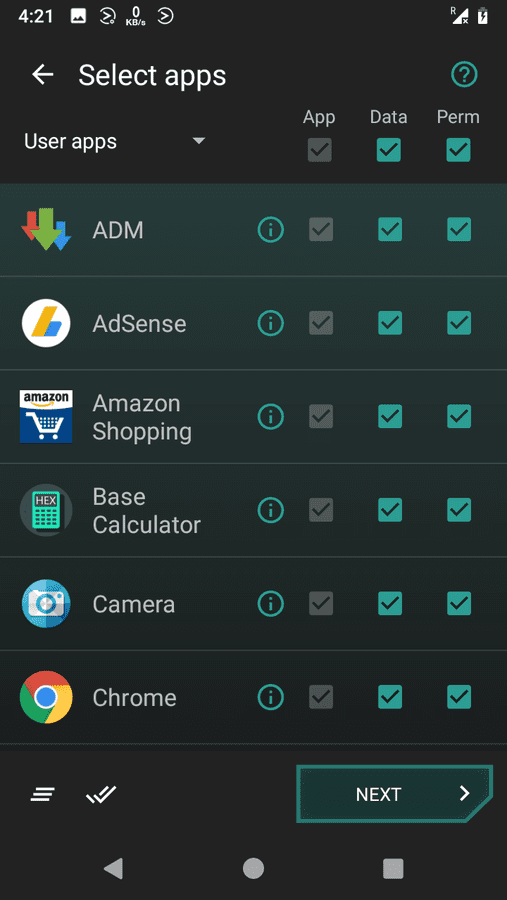

A continuación sale la pantalla para hacer el backup y seleccionar las aplicaciones y datos que queréis incluir en el
Los contactos no es recomendable si vas a incluir tu cuenta google porque saldrán duplicados, una vez tengáis todo seleccionado pincháis en Start Backup y empieza:

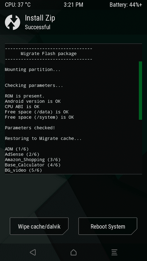

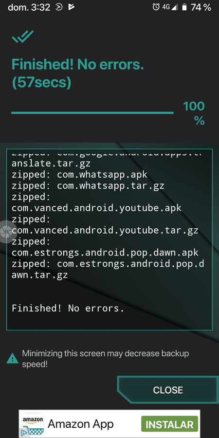

Al acabar saldrá una ventana como la foto de abajo y genera un archivo zip en una carpeta llamada Migrate en la memoria interna, de momento la Apk no permite guardar en la Sd pero puedes moverlo sin problema para después restaurarlo desde la misma Sd.

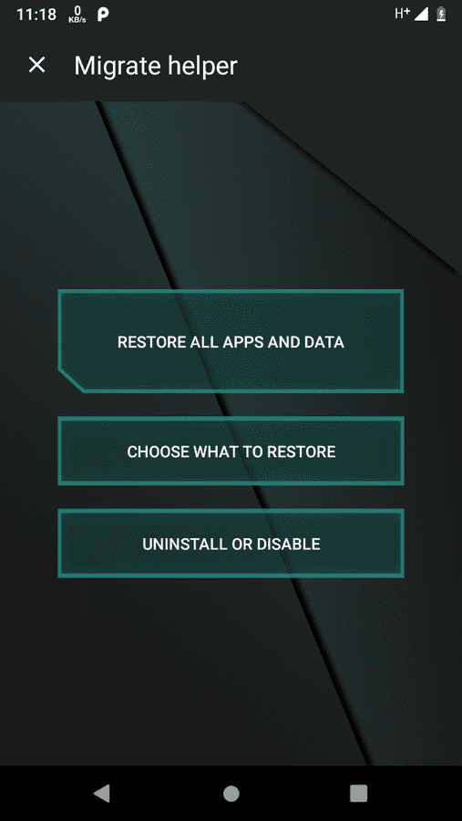

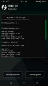

Una vez tengáis el archivo zip podéis eliminar la Apk Migrate que ya no os servirá para nada, cuando instaléis la nueva rom junto con las gapps (sin los datos) y Magisk, una vez que os aparezca el icono del Magisk Mánager instaláis el zip de Migrate por TWRP. Automáticamente y despué de dar permiso a Magisk aparecerá Migrate Helper.
Pincháis en Restore all apps and data y en menos de un minuto tendréis vuestra copia instalada sin necesidad de configurar de nuevo ninguna apk 7.png
