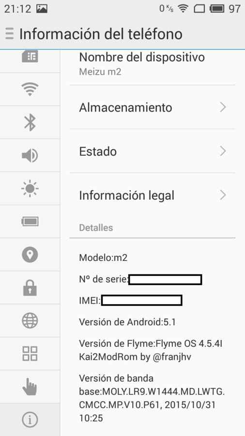

Después del gran éxito obtenido con la rom Flyme 5.6.2.1 beta comparto una rom modificada basada en la 4.5.4 I, la he modificado añadiendo unos cuantos ajustes para mejorar el rendimiento:

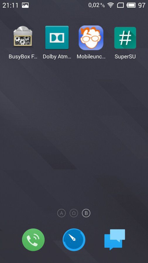

- BusyBox.
- Soporte Init.d + Tweaks de mejora rendimiento.
- LSpeed by Paget96
- Mejora GPS: la primera vez que intenta conectar con A-GPS deshabilitado tarda un poco más en pillar satélites, unos 3 segundos, luego incluso menos:tonguewink:.
- Fix escritura en SD externa.
- Sustituido teclado Flyme por Teclado Google (seguimos teniendo el problema de mover el cursor)
- Tweaks en build.prop, "Xancin Tweaks", que viniendo del maestro es garantia de mejora del rendimiento.
- MobileUncleTools.

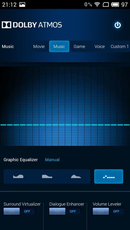

- DolbyAtmos.
