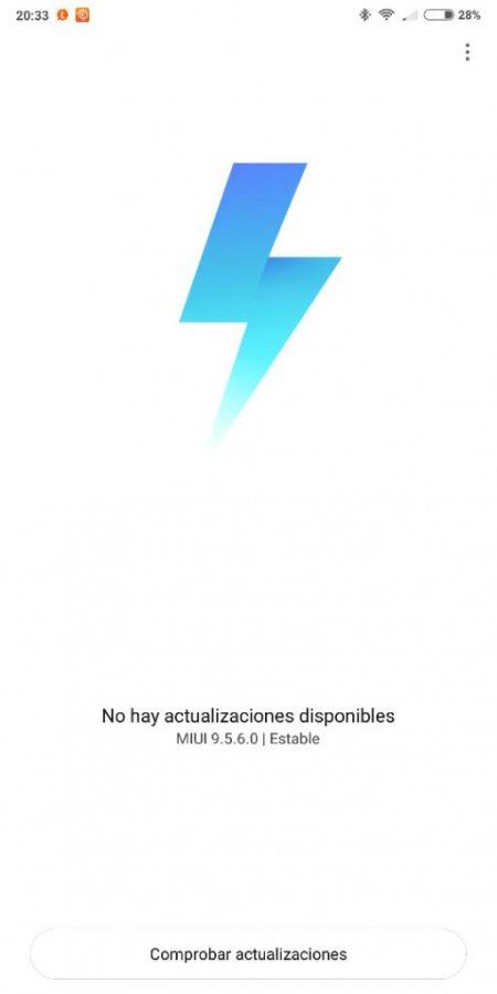

Pues según veo a algunos les ha llegado la ota, yo tengo el móvil de casa(todavía no he tenido tiempo de jugar con el) es decir boot loader bloqueado y todo original, y no me salta ninguna ota, lo tengo en la 9.5.6 stable y nada dice que estoy a la última, esto es normal??

Ya vi la mas nueva, en un principio no me di cuenta. He comprobado varias veces las actualizaciones y nada de nada
