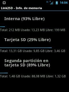

Alguien me puede informar de cuanta memoria interna tiene vuestro terminal??
Lo digo, porque en teoria lo bueno es tener las aplicaciones fuera de la memoria principal y no como aplicaciones de sistema.
En las ROMs oficiales de telefonos de marca lo que se intenta es tener cuantas menos APPs en la memoria principal. De hay los diversos manuales para APP2SD y LINK2SD y el esfuerzo de hacer ROMs que sean compatibles con este tipo de instalaciones.
X10 Mini Pro 2.3.7 - CM7 + Kernel nAa-08
Para los que les suene a chino os explico un poco el tema del LINK2SD.
Hacemos una particion de 1Gb en la tarjeta de memoria (microsd) e instalamos esta aplicacion. Todas las aplicaciones que instalamos en el movil, van a esa particion y asi tenemos el movil sin casi uso de memoria interna.
Como para muestra un boton, os dejo una captura de pantalla de mi telefono
