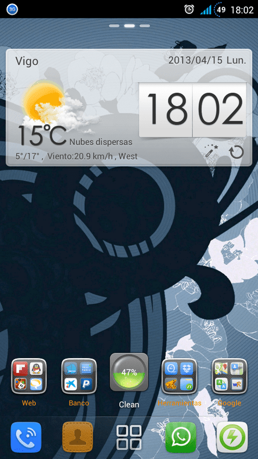

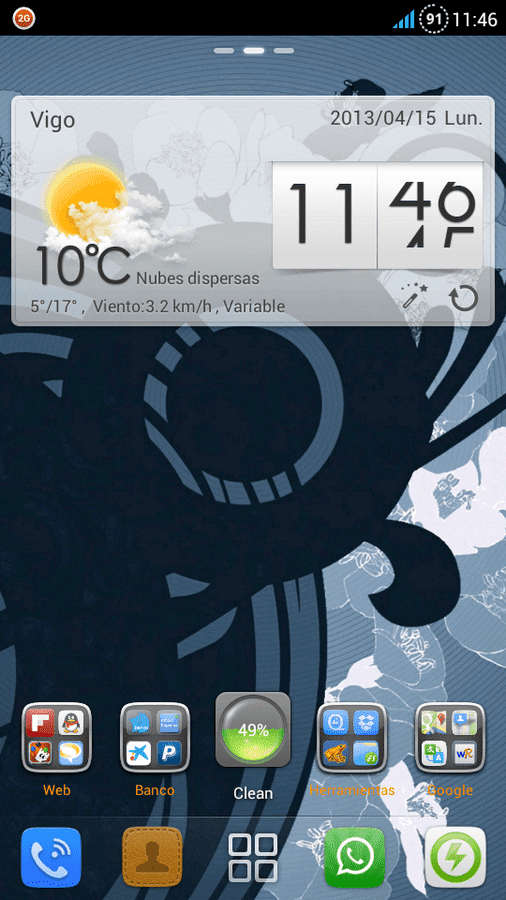

Estoy con tu batería porcentual. A ver si lo tengo esta semana. Tengo que decidir tipo y color.

Gracias! :blush:
