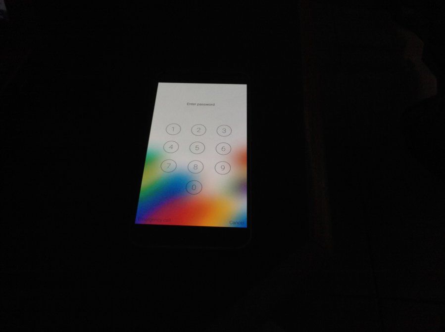

Si la clave que te pide es la de la cuenta de Flyme, que es lo que parece, puedes ir tirando el móvil. No eres el primero al que le cuelan un móvil con la clave metida, y sin ella tienes un pisapapeles.
Es bueno que haya tanta seguridad, pero ante estos casos es un putadón.

ps no se si es a de la cuenta flyme, lo unico que se que no puedo acceder al movil me pide laa contraseña luego luego. es la de la cuenta flyme? osea para acceder al moovil siempre ahi que poner la contraeña de flyme?
ya e intentado instalando algunos fimwares pero la mayoria exceden de 800mb comprimidos pero ya al descomprimirlos se pasan los 1.23 gb que dice que tenvo desde el recovery y aparte de que si ponngo la carrpeta del update sin descomprimir en la carpeta de recovery al darle start me dice firmware not found (no sera porque no tiene root) cosa que no se si tiene o no
Mira subo unas fotos
Si es esa pantalla, te está pidiendo la clave de bloqueo de pantalla, que seran cuatro números que has puesto tu cuando la huella dactilar...Creo yo que es eso.

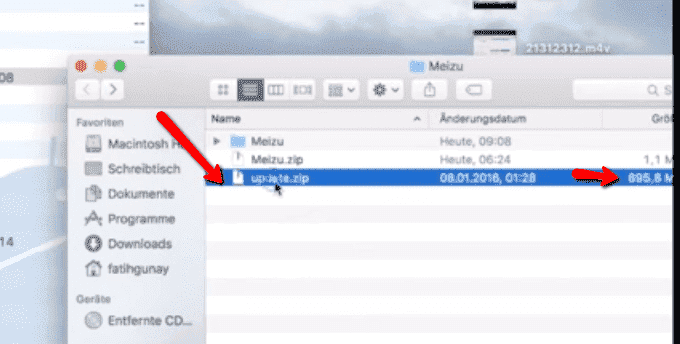

Efectivamente hay que descomprimir el zip y pasar al movil "SOLO" la carpeta que marca la flecha.
Como ves en la imagen, esa carpeta debe pesar algo mas de 800MB pero NO 1,2GB como tu dices. No se donde esta el problema con eso...
