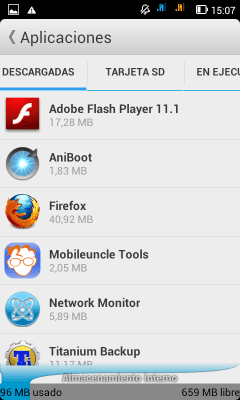

Antes:
Después:

La repartición permanece de manera que veréis siempre 2,46gb de data, de memoria para apps.
Incluso si restaurais el backup de otra rom o la instaláis de 0 vía recovery..
Solo se volvería a los 756mb + 1.83gb si flashearamos el ebr1 con Flash Tool o los zip de recuperación que puse al final.
Enviado desde mi GT-I9100 usando Tapatalk 2
