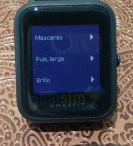

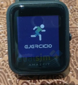

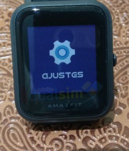

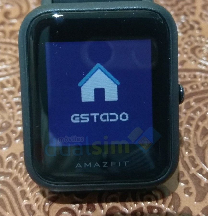

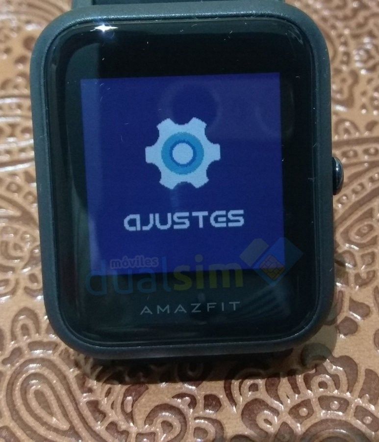

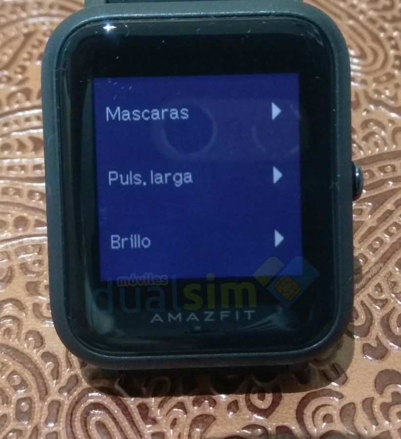

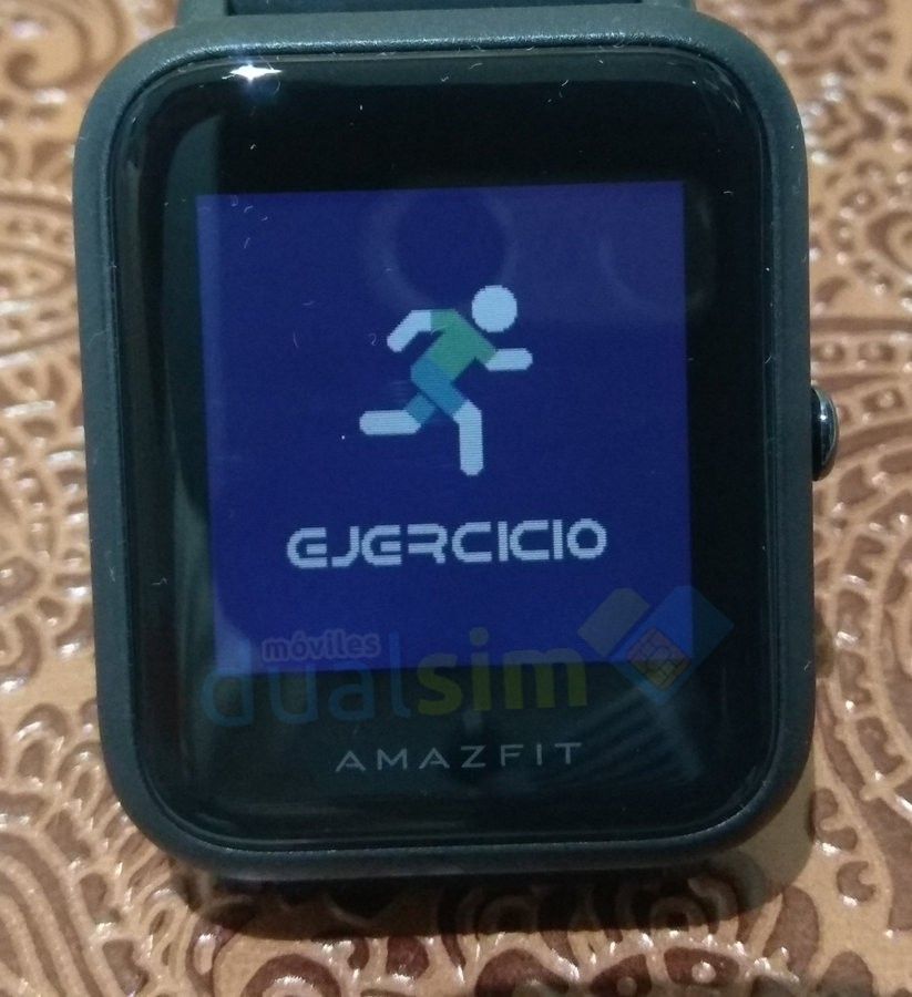

Tras unos días de investigación, lectura en varios idiomas y pruebas, al fin he conseguido modificar el Firmware de la AmazFit Bip para traducir los caracteres que había en Chino al Español y tratar de modificar el aspecto visual. El aspecto visual aún está en fase de desarrollo, por lo que a lo largo de los días se irán publicando nuevas versiones con las novedades que se vallan realizando. Si eres diseñador y/o desarrollador y estás interesado en el proyecto, contacta conmigo por privado.

  • Textos de los menús más grandes y completos en la v8.88b
  • Traducción completa al Español
    • v0.0.7.74
    • v0.0.8.88
  • Reinterpretación de algunas frases para dar más sentido.

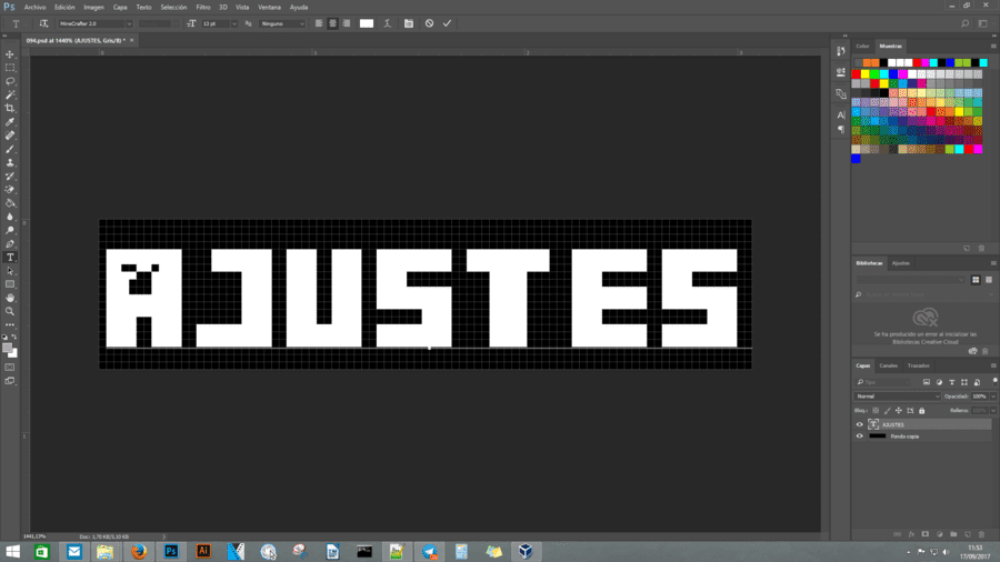

  • Varias tipografías del Menú principal a elegir.
    1. Bibes
    2. Minecraft
    3. Android
