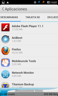

Subo los parches de repartición de data para esta ROM de abril, tal y como hice ayer en la de noviembre.
Los que ya hayan flasheado el "Lenovo_A789_Data_Repartition.zip" pueden omitir este paso y flashear directamente el segundo zip, el de OneSD_lewa.
Como comentaba, la repartición perdura aunque cambiemos de ROM.
Gracias a los aportes de los compañeros que cito más abajo, os traigo 2 nuevos parches que permiten unificar las particiones internas de esta ROM: la de 756MB de data (espacio para aplicaciones) y la de 1,83GB (sd interna).
De la aplicación de los parches resultará una única partición de 2,46GB que estará enteramente disponible para instalar nuestras aplicaciones. Las carpetas de las aplicaciones se crearán por defecto en la única SD visible, que será la microSD externa que le hayamos insertado al móvil (de 8, 16GB o la capacidad que sea).
Con esto se consigue tener una memoria para apps cuatro veces mayor, eliminar esa sdcard interna tan desaprovechada, y tener un mayor espacio para las pesadas carpetas de navegadores GPS, fotos, vídeos y demás archivos personales.
Descarga:
Parche 1: Lenovo_A789_Data_Repartition.zip
Parche 2: OneSD_lewa_ABRIL_A789.zip
Instrucciones:
- Copiar los dos parches en el móvil.
- Entrar en recovery.
- Flashear el zip de repartición (Install zip from SDcard).
- Sin salir de recovery: hacemos un Wipe Data/Factory reset (se borrarán todos nuestros datos!)
- Reiniciar.
- Entramos en Ajustes/Accesibilidad y desactivamos el Arranque rápido*
- Volvemos a entrar en recovery.
- Instalamos el zip de OneSD.
- Reiniciamos.
Antes:
Después:
NOTAS: la repartición de memorias permanecerá, aunque después flasheemos una nueva ROM o restauremos un backup.
La única forma de recuperar las antiguas particiones será el flasheo del arhivo EBR1 original con Flash Tool.
O bien el flasheo de estos zip de restauración, que deberán instalarse desde recovery siguiendo los mismos pasos de antes:
https://mega.co.nz/#F!FAwTQYKR!SWvMc0IHKVUwwjcuBzb-ww
Si al restaurar las particiones originales nos aparece un mensaje en pantalla pidiendo una contraseña, debemos reiniciar en recovery y hacer un segundo Wipe Factory Reset. Pero para qué volver a tener las dos particiones!? :blush:
