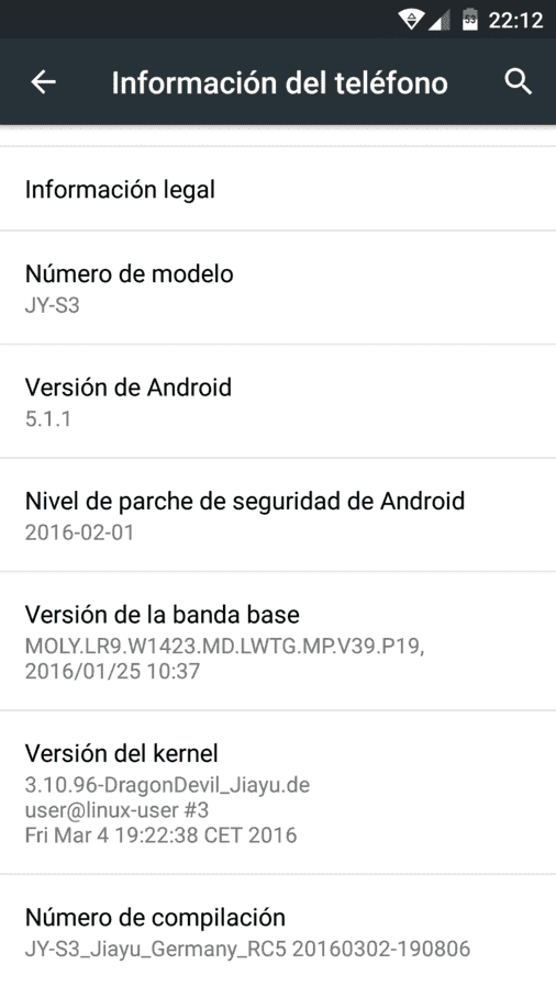

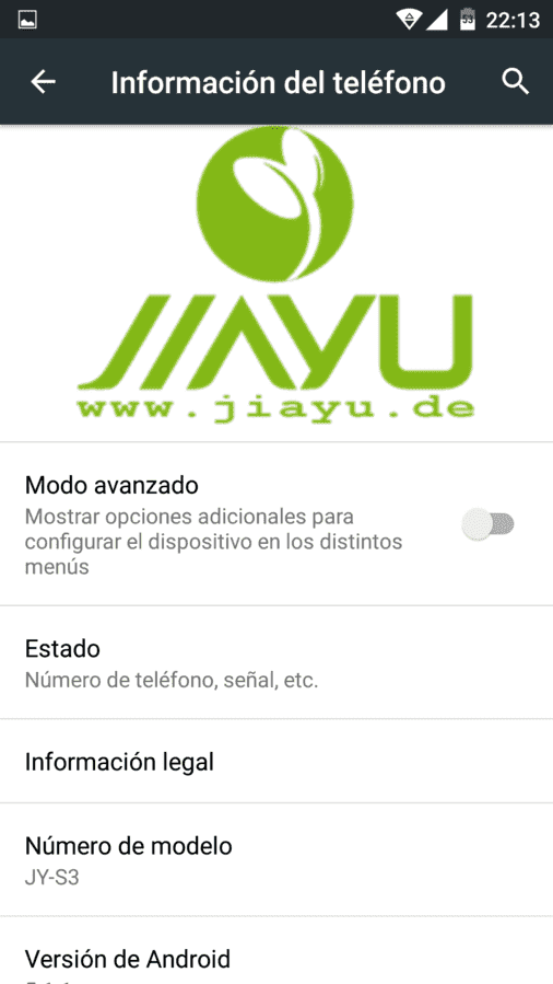

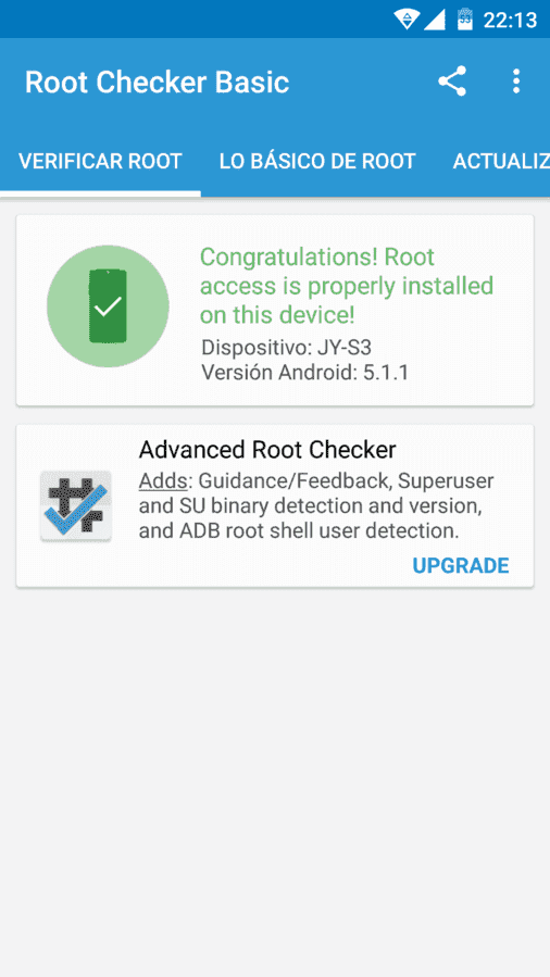

Compañeros, hace un par de horas puse el nuevo TWRP 3.0.2 y hace unos minutos instalé por recovery la actualización a RC5 que descargué desde Needrom. Todo resultó impecable a pesar de que en el proceso la pantalla se me fue a negro, por supuesto que me asusté. Esperé unos minutos y empecé a presionar en la parte inferior derecha donde se supone que está el botón para reiniciar sistema y como no obtuve resultados saqué la batería y al encenderlo todo bien.
Subo unas capturas que hice:
