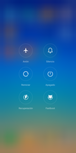

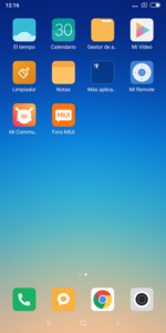

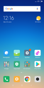

He Instalado el zip de la Miui 10 8.6.26 y acto seguido y sin reiniciar, he instalado el Magisk para no perder el recovery TWRP .
Recordar: Hacer siempre un backup de la rom antes de hacer cualquier modificación al móvil. Es una regla básica y fundamental.
CAPTURAS:

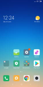

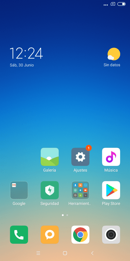

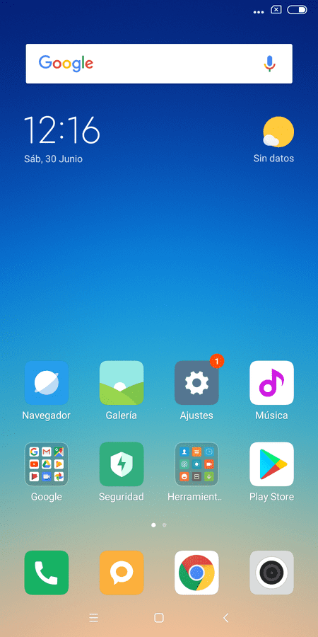

Capturas de la rom recién instalada y configurada:
Como se aprecia, están todas las apps de Google y de Miu.
Una pequeña nota aclaratoria. Yo , después de instalar una rom, lo primero que hago es ir al Play Store y en Ajustes indicar que no me actualice las apps. Yo decido qué y cuando actualizo las aplicaciones.
CAPTURAS DEL ZIP AROMA:

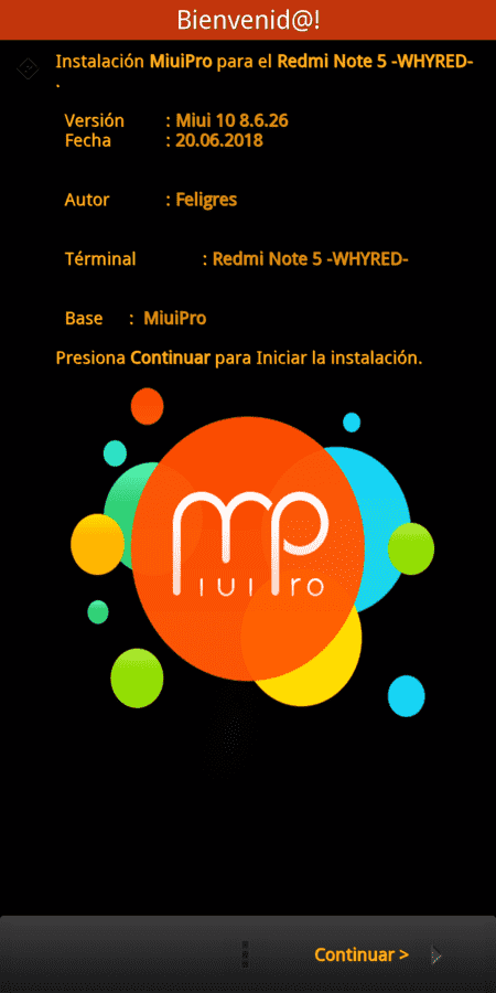

Pantalla de Bienvenida:
Primera pantalla del Zip Aroma con opciones. Ahí yo nunca selecciono nada:

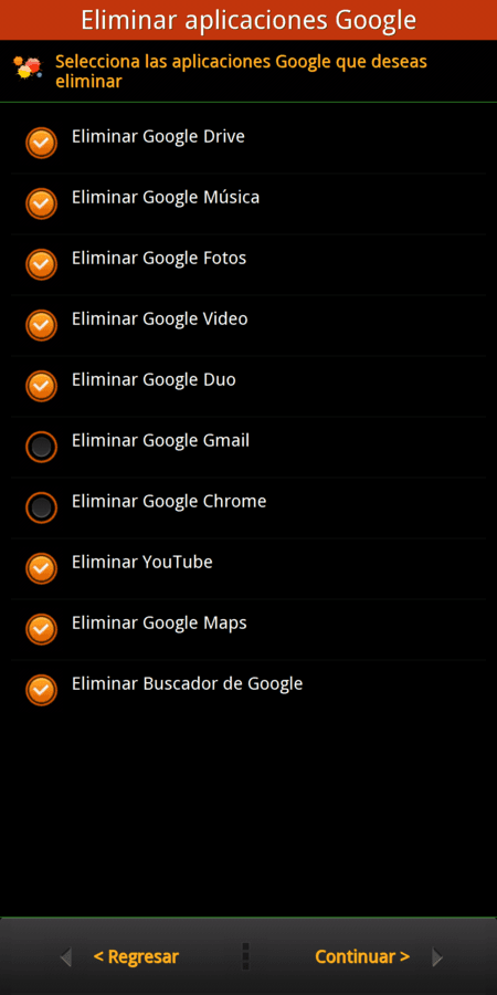

Pantalla de Eliminación de las Google apps. Yo he eliminado las que están seleccionadas:

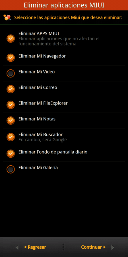

Pantalla de Eliminación de las apps de Miui. Yo he eliminado las seleccionadas:

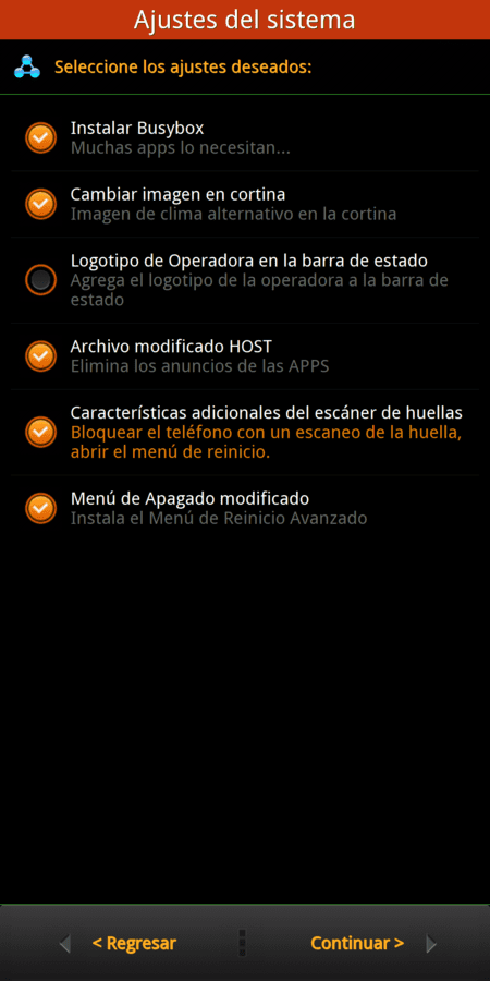

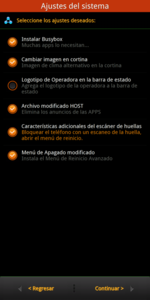

Pantalla de Ajustes del Sistema. Yo he instalado lo que esta seleccionado:

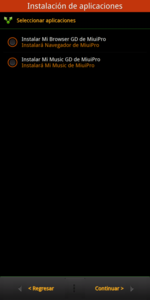

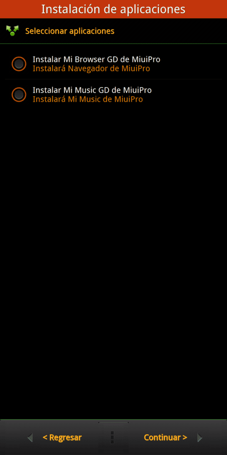

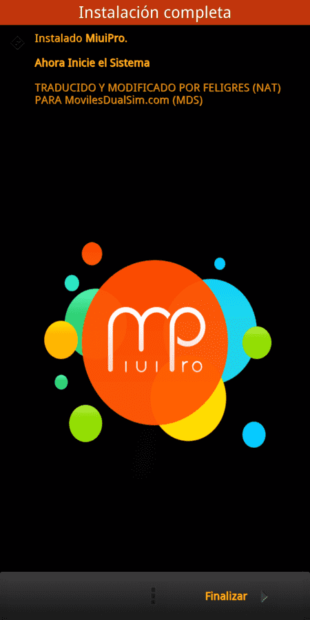

Pantalla de instalación del Navegador MiuiPro y de la app de Música . No he instalado ninguna:

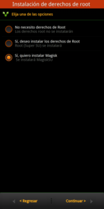

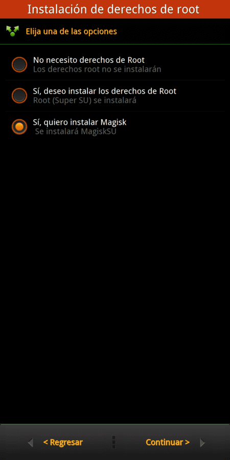

Pantalla de instalación del root . Yo he selecionado Magisk . Instala la versión 16.3
Pantalla final para que comience a instalar las modificaciones:
Como se puede apreciar, he eliminado lo que funcionaba para Miui 9 y no funcionaba para Miui 10. Además he tenido que modificar el zip interiormente, ya que existía un problema con las apps de Google. Ahora ya funciona perfectamente. Me ha dado un poquito más de guerra, pero ya está solucionado y operativo.

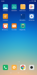

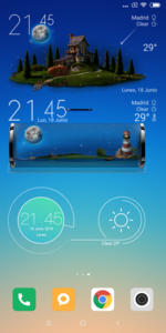

CAPTURAS CON EL ZIP AROMA YA INSTALADO Y FUNCIONANDO:

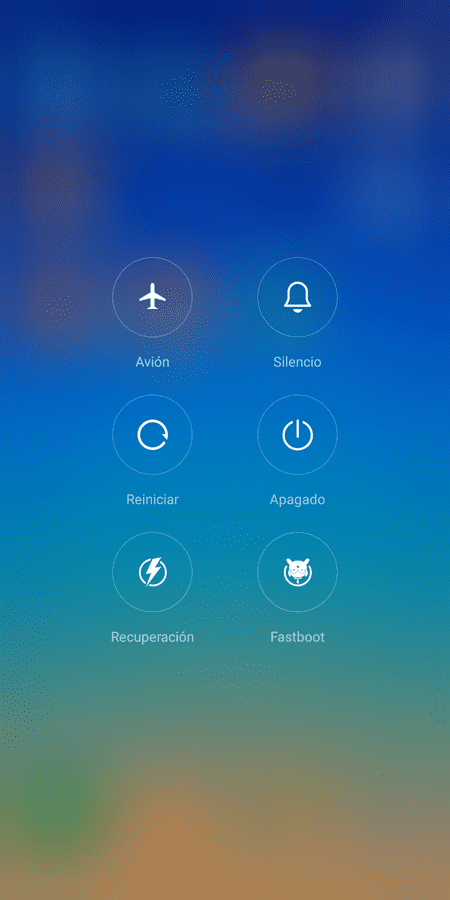

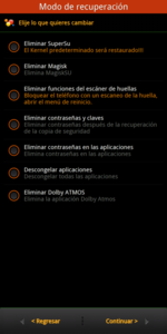

Como se aprecia en las capturas, me ha eliminado las apps de Google y las de Miui que he seleccionado. Ademas instala las otras opciones, como el Menú de Reinicio Avanzado.

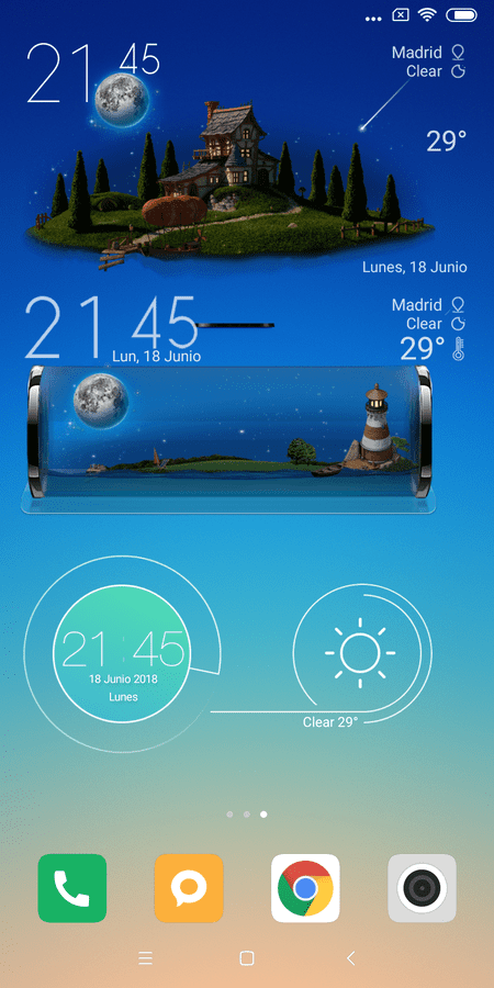

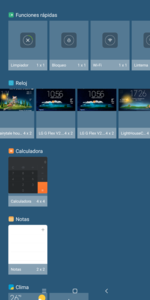

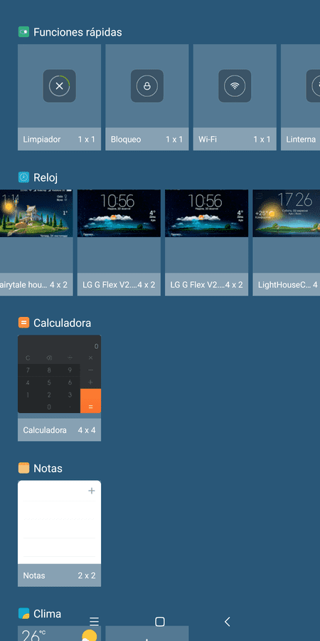

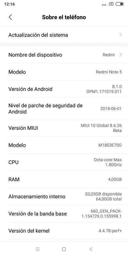

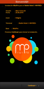

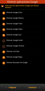

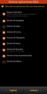

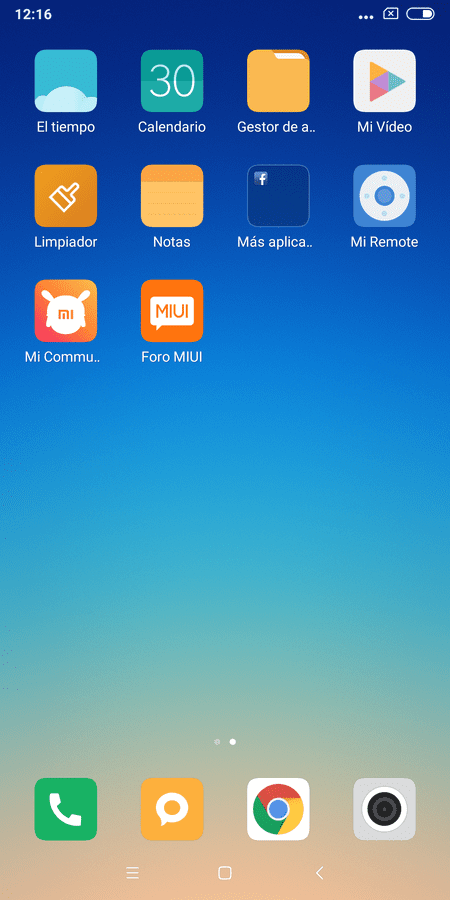

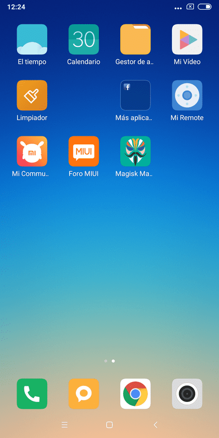

Los Widgets de relojes-clima daban error en la instalación. He creado un parche para instalarlos por separado en caso de que alguno les sea de utilidad llevar otro tipo diferente. Los que conocéis el Zip Aroma ya sabéis de que se trata. Es el mismo de la anterior versión de la Global Miui 10:
