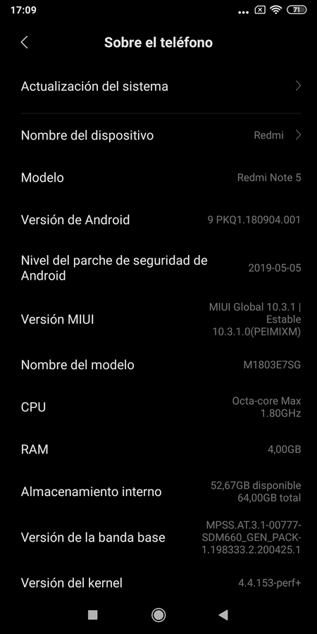

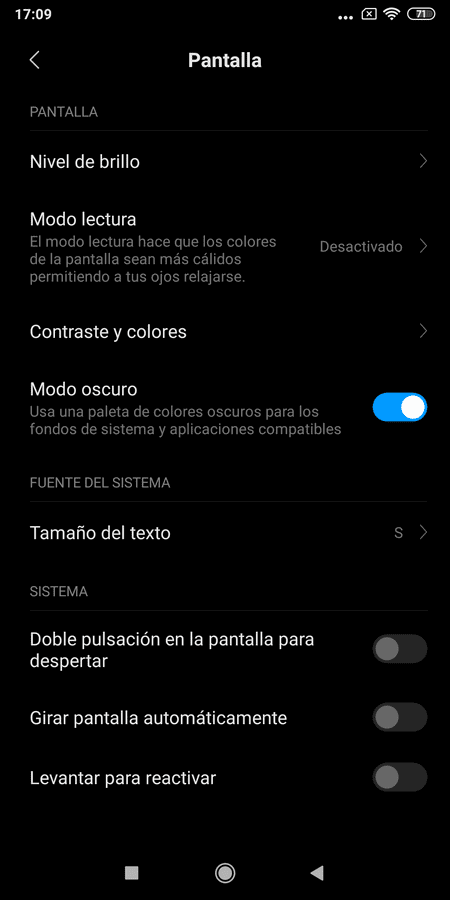

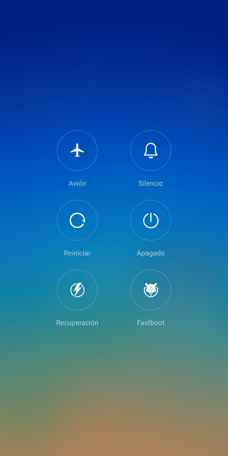

Instalada la Global Oficial Pie. Lleva modo oscuro
